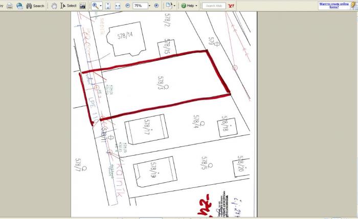

tady je výkres s vodárny

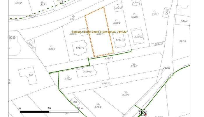

tady je elektrika

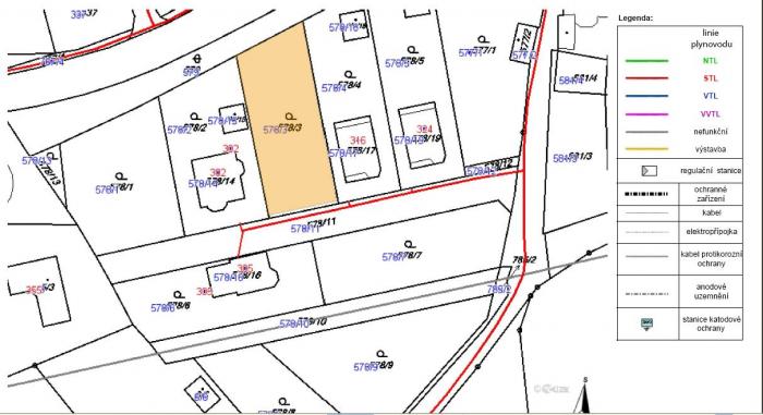

a tohle mi přišlo od plynu

Ale dle planku to budes mit rychly, vsechno na hrane pozemku. Takze podat zadosti a pak pockat.

jinak k té elektrice, teda to se nedá napojit na to co vede kolem toho pozemku, jak je na plánku, musí se to připojit až tam dolů k té značce TS? to už je celkem daleko, vzdušnou čarou je to podle katasrtu 66m, okolo pozemků je to cca 130m.

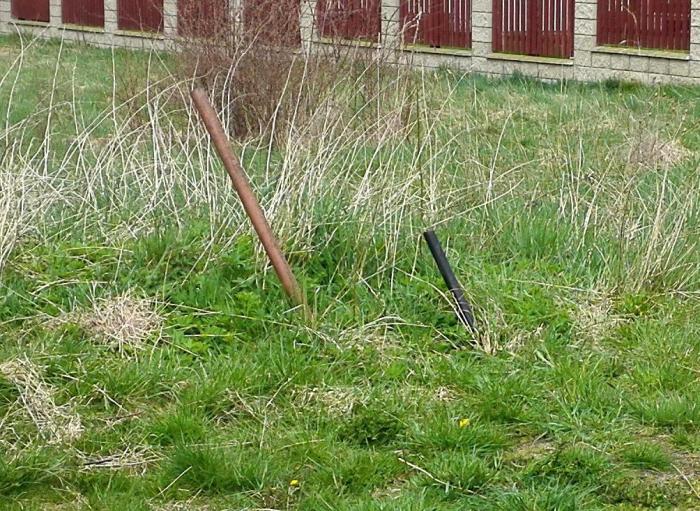

jinak nemáte někdo tucha co je tohle černé ze země, je to na hraně pozemku, je to gumové, koukal jsem dovnitř a je tam voda, ale to je tím jak tam do toho prší, tak mě napadá, jestli tam není ta elektrika přivedená a jen tam není ten antoníček a řeším tohle zbytečně, ikdyž CEZ mi o tom nic nenapsal, tak nevím

o 17.04.2016, 17:03 | Bart 007
takhle většinou nechávaj koukat trubku na vodu,
Není před pozemkem v cestě uzávěr vody?
o 17.04.2016, 18:46 | cendler
Jojo, tak je to prej od vody, takže zítra zajdu tady u nás na CEZ a zkusim od nich zjistit jestli je možnost a za jakych podmínek udělat tu pripojku na tom pozemku, když tam vede ten kabel, pokud stim nebude problém, tak ten pozemek koupím a zbytek uz by se měl řešit se zakladovou deskou.

Vedení elektro není voda nebo plyn :D to nemůžeš přeseknout a jen tak napojit. Pokud by byl ČEZ na tvé straně tak by ti tam asi mohl zřídit nějakou odbočku, jenže to by musel přetáhnout docela dost vedení, takže spíše počítej že to bude těch 130m cos psal a to levný nebude, navíc pokud to jde ještě přes cesty apod.
A ten co to tam síťoval byl kkt, mohli udělat těch PS více když viděli jak tam jsou pozemky.
