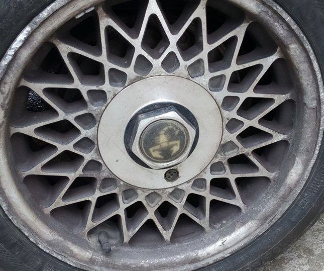

Zdravím...Poradí někdo jak sundat tuto krytku šroubů?Jedná se o starší alu abarth.

o 25.03.2016, 18:09 | cezetko
Povolíš ten 4 dírovej šroub a krytka jde dolů.
o 25.03.2016, 20:12 | .:MATT:.
otázka zní čím povolím ten šroub, nebo jsem zkoušel všechno možný a ani se nehnul...Je na to nějaký speciální klíč?
o 25.03.2016, 20:24 | Komba
speciální klíč na to je,ale mohlo by jít i čápovkama,ségrovkama nebo dva šroubováky,dva hřebíky a pak sikovky nebo kladívko a přes vhodnou věc do jedný dírky klepat po směru povolování:) .... potom jedině na to navařit matku:D
o 25.03.2016, 20:24 | HIGHTOWER
tak spešl klíč jen v tom aby tam zapadl a pak mít štěstí, bude to tam řekl bych hezky zarostlé :-( proto to asi jen tak nejde
o 25.03.2016, 20:28 | .:MATT:.
zkoušel jsem jak ty šroubováky tak jsem pomocý hřebíků udělal provizorní klíč, ale nic...To navaření není od věci, nebo tam pak stejně dám asi jiný šrouby :D
o 25.03.2016, 20:42 | jura.j | Upraveno: 2016-03-25 20:42:40
skus ten šrůfek pomlátit kladívkem přez bronzku,nebo nahřát kolem dokola,stačí horkovzduška,on povolí
o 25.03.2016, 21:21 | Tomášek
Presne, pres nejakou tycku poklepat zepredu at se to odrazi a musi povolit
o 26.03.2016, 11:53 | .:MATT:.
Tak dnes povoleno pomocí WDčka a kleští pro vnitří otvory. Děkuji všem za rady :)

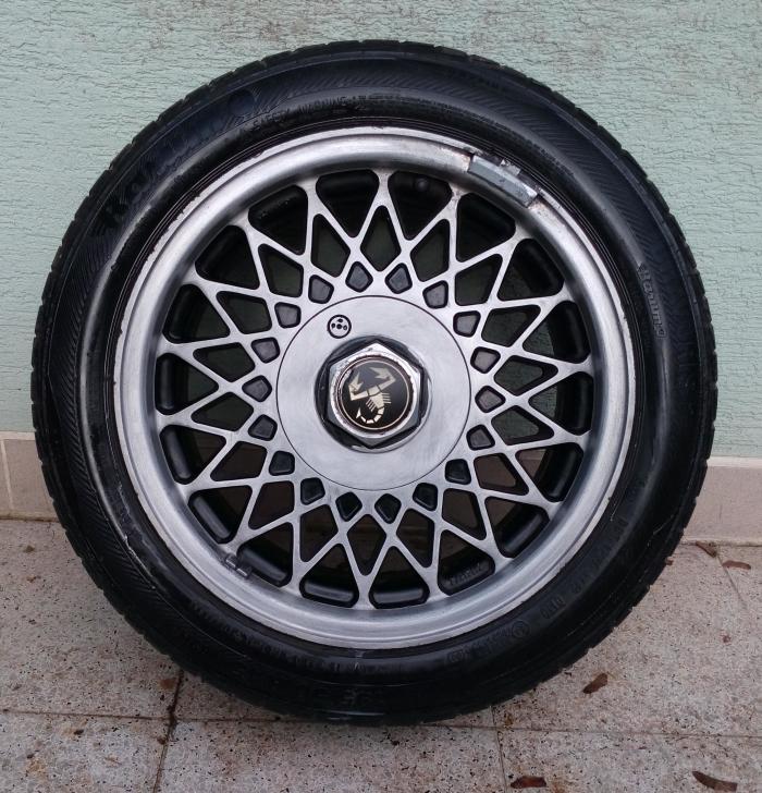

tady výsledek po dnešním broušení, broušení a broušení...Není to žádná pecka, ale na to v jakém stavu kola byla to je velkej rozdíl..BTW: máte někdo zkušenost s 3d samolepkama [ Link ] ?...loga jsou zažloutlá a popraskaná.

o 27.03.2016, 21:29 | MiniMike
kupoval jsem u nich a drzi to :-)
o 27.03.2016, 21:42 | lambados
zdarec. ja nechaval tedka renovovat svoje kola na supovi. a vyslo to komaxitem na 600kc za kus. plus jsem daval i stredy novy. kupoval jsem ty samolepky.
o 29.03.2016, 13:55 | .:MATT:.
ok, v tom případě je beru :)
