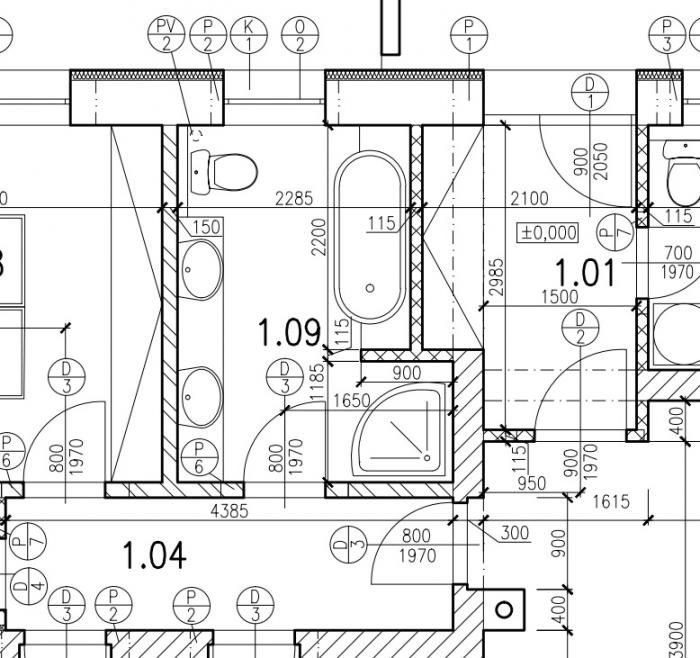

pro predstavu posilam pudorys koupelky

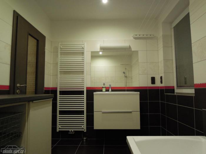

Volně stojící vana je občas pěkná na pohled, ale praktická teda vůbec... Ještě když bude volně v prostoru, ale mít to u zdi, nacákat za ní a pak to tam nějak složitě vytírat? Nesmysl, ale to poznáš až s dětma časem a už bude pozdě.
Za mě vana obdélníkový Ravak s klasickou obezdívkou Ytongem a obložit obkladem. Vedle vany si udělat vyvýšený ostrůvek na mycí prostředky. To samé umyvadlo, obdélník s velkou odkládačkou, pod to zavěšenou skříňku a zrdadlo zakomponovat do roviny s obkladem. Podlahu máš rovnou, všude vytíráš k tvrdému obkladu a vše je trvanlivé a jednoduše udržovatelné.
Co se týče baterií, tak česká Metalia a připojení rozhodně měděnýma trubičkama pokud nechceš mít vyplavený nový barák od ruplé opletené gumovky... To co ušetříš za rozumné řešení, můžeš investovat do kvality daných komponent + Tě ještě zbyde na přitlačení do důležitějších věcí v baráku než je designová, ale silně nepraktická vana.
Toť můj názor a praktické zkušenosti. Nikomu to necpu a pro ukázku přikládám foto.

Zvrtlo se to už Antoniovo projektantovi :-D .... mě projektant namalovat do novostaby! hajzlík vedle vany v koupelně, tak mu nacpu záchodovou štětku do řiti... pokud vím, společné WC s plnohodnotnou hlavní koupelnou (pomíjím kukaně metr na metr typu WC plus sprcháč v podkroví jako doplňková nouzová sociálka) je doména rekonstrucí panelákových králíkáren nebo nezvládnutí změn dispozic při rekonstrukcích starých objektů, případně nutnost v okamžiku, kdy si zákazník přeje "typový dům 4 plus 1" na klíč s "omračující" užitnou plochou 55 m2 včetně terasy. V ostatních případech, zejména při plánování a stavění nového domu od základu, snad i jen trochu soudný člověk se základními hygienickými návyky chápe přínos systému, kdy jsou tyto záležitosti "oddělené" a do stavby to zakomponuje. Řešíte tu sice jen fekálně či nefekálně založené manželky :-D :-D :-D, ale důvodů pro oddělené vyprazdňovací zařízení je samozřejmě mnohem více.... krom nejvyššího stupně soukromí, klidnému místu na přečtení nějaké té knihy :-D, co třeba návštěvy známé i neznámé, rodinné oslavy, někdo u vás na přespání, dospívají děti versus rodiče v době puberty, kdy zejména dospívající dámy okupují koupelny i několik hodin, střevní chřipky, a podobně.....
