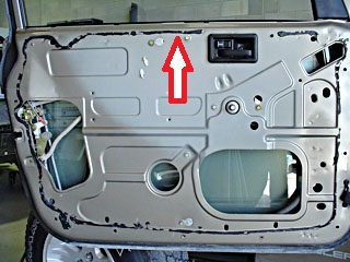

Je to nějaký bitumen či co. Zkoušel jsem různé odstraňovače lepidla a asfaltu ve spojení s mechanickou prací a je to děsný dlouhodobý opruz.
Existuje něco skutečně účinného ve stylu nastříkat-setřít-hotovo?

IPA - nefunguje, lihový čistič - nefunguje, benzínový čistič - nefunguje

Tak ten Teroson nedoporučuju. Daleko lépe, než lepidlo, to odstraňuje lak! Ještě, že jsem to vyzkoušel na relativně malé ploše a skryje to tapec....grrrr!

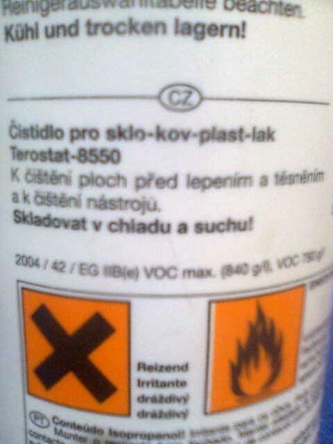

Tak teď foto přímo z výroby, prý je to stále stejný jako byl teroson

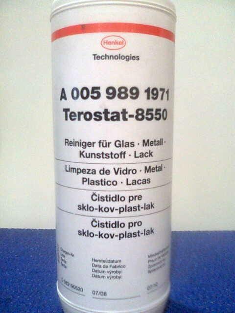

o 07.03.2016, 18:28 | PAVELK
Ještě jedna snad to někomu pomůže i do budoucna

Takze musim konstatovat, ze ten Terostat (viz.foto) ta rezidua opravdu, ale opravdu nesunda. To uz bude ucinnejsi okena.
Na ocisteni pred lepenim cehokoliv asi dobre, ale jinak 0 bodu!

Pavle, to neni nic extra. Ten tvuj cistic je na bazi isopropanolu. Tzn. ze na odmasteni a ocisteni pred lepenim ok, ale pro muj ucel na nic.
Nic, opucuju to mechanicky za podpory cistice asfaltu.
