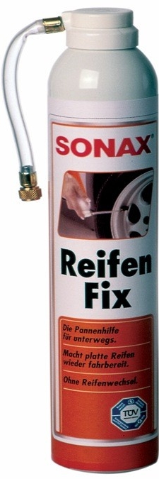

Já jsem zatím koupil takovou tu opravnou sadu ve spreji, je tam na tom hadička, která se připojí rovnou na ventilek - stálo to asi 250 Kč a dle strážníka to nahrazuje rezervu.
Třeba zde:
foto k příspěvku  od jz33
