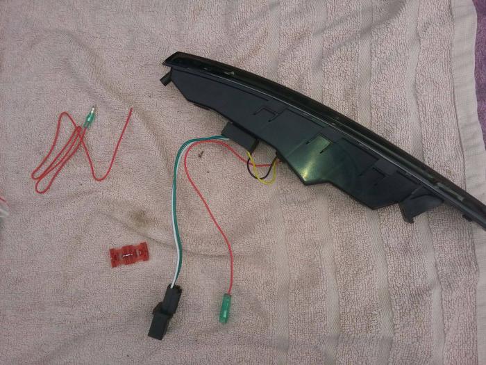

Zdravím kluci, nedávno jsem tu rešil led blikače na passat CC tak jsem si jedny objednal :)
Ale je tam drátek(červený) který nevím kam zapojit,prosím o radu děkuji.

krasny cinsky vyrobek, tak co to ma delat? denni sviceni a pak blikat z ledek? jeden drat je + a - tzn led denni sviceni a jestli to ma umet blikat tak je to signal z kabelaze ze svetla,

No nad led je trubice která má svitit,ale ja piši nevím kam to dát, nemám to raději nechat na autoelektrikáři? nebo je to jednoduché?
Mělo by to být poziční světlo.

o 13.02.2016, 11:24 | michall
Návod nic neříká? Mínus bude asi společný, jedno je plus pro DRL a druhý plus pro blinkry. Co je co by mělo být vidět buďto v návodu nebo na světle, co kam vede.

michall: návod tam je,ale kničemu, kdyby tam bylo kam ten červený drát mám dat,tak sem nepíšu.
červený je mi jasny ze je pro to RLD. ale kam snim?

podle mě bys to měl napojit na světla, aby ti to drl zhaslo, když zapnes klasické světla.
Edit: jsem na telefonu, tak se nekoukám na video, co tam všechno dělat, ale jestli to má byt i blinkr, tak jeden červený na světla a druhý na blinkry.

walish: to to svícení má fungovat jako poziční světlo. na videu je mouze jak to svítí:)

No pokud jako pozička, tak ten červený zlodějkou přiskřípnout k obrysovce.

Aha, tak to jo. Každopádně jak píše michall, resp. zjednodušeně - ať už to má sloužit k čemu chce, tak to musíš napíchnout na to stávající :)

Tak ja tomu moc nerozumim:-D takže na hlavnim svazku od svetel musim najit plus a tam to ktomu pripojit? Jinak diky za rady.

Přesně tak, resp. od poziček, pokud máš toto jako poziční.

Tak to zapojeni je myšleno tak, ze hlavní konektor jde do původního originálu a jestli to ma jít na poziční světlo jde to na pin 10 co ti vede do svetla a můžeš mi poslat pivo :-) pin 10 je na konektoru poziční u vw je to šedivo modrej drat a nebo na Blinkr podle toho co to teď děla Blinkr je u vw na pinu 9
Ale podle mě k tomu povecinou i Číňan dává schéma zapojeni
o 13.02.2016, 21:09 | hanzy10
Xenonman: dekuji za radu...blinkr funguje jak ma .ten jsem dal do stekru. Juknu nato zitra zda tam nejaky sedomodry mam. Takze knemu pripojim cerveny a melo by to fungovat? Jinak manual ktomu bL v anglictine s obrazky sundani blinktu a namontovani. Ale zapojeni cerveneho ani prd.

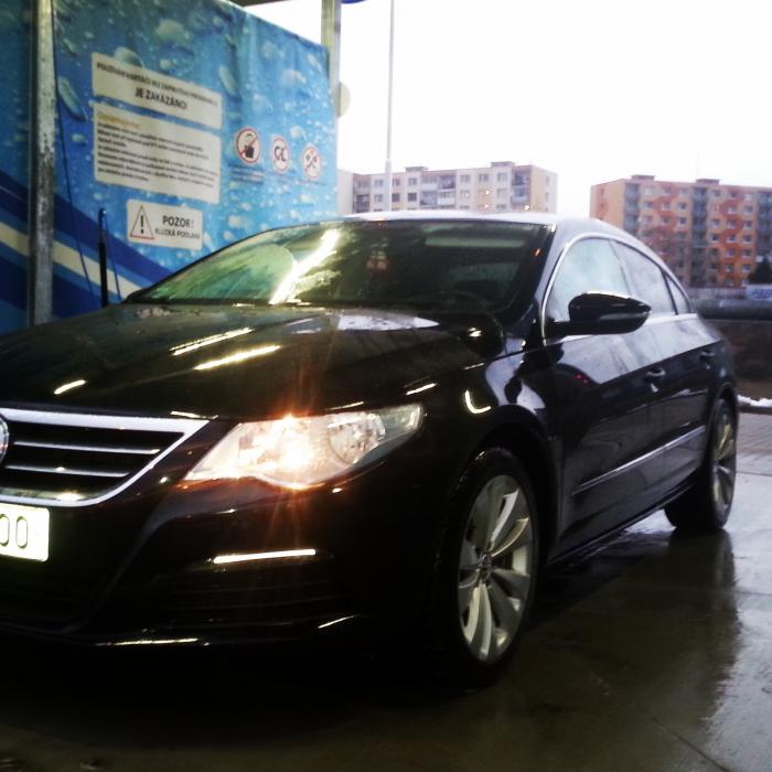

o 20.02.2016, 15:47 | hanzy10
Tak lampy zapojeny. Cekal jsem více ale co už :-D
Nechci zakladat nove téma proto napisu sem, chci ještě nejake led parkovacky . Jake mate a zkusenost ohledne chyb. Diky.zaujali me Can-bus smd 15+1hp ale nejsem si jistej zda tam jdou. Diky za rady
