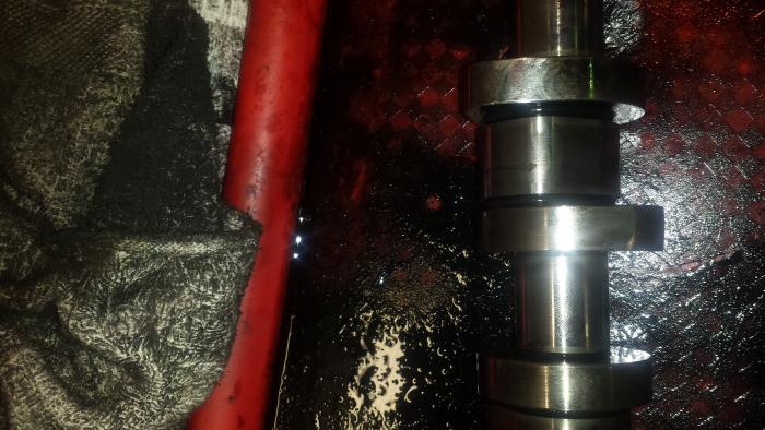

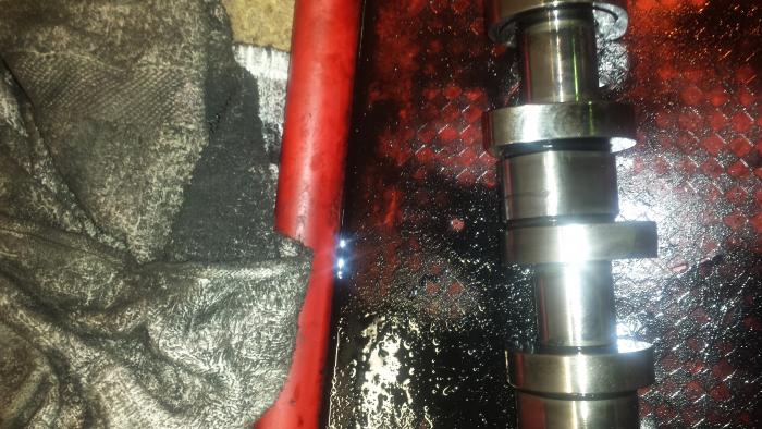

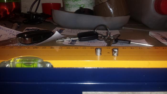

Jinak bublala vacka po oddeklovani vypadla zaslepka kanalku zdvihadel a 1 hydrostel ko...tak se nechala vymenit z duvodu ze jedna zaslepka na ni udelala ryhu...no po vymene vacky hydrech rozvodech je situace takovato...
o 08.02.2016, 23:05 | Davados
Vlastnost :))
o 08.02.2016, 23:05 | pepe689
Asi takto

o 08.02.2016, 23:06 | pepe689
foto k příspěvku  od pepe689
o 08.02.2016, 23:07 | pepe689
To je ta zaslepka co vylitla

Jakej je to rok? Je to pd jeste? Od roku 2002 do 2005 ty vacky byly mekky. Jestli ti tam nedaly jiny vstriky... a nebo muze byt napytel kabelaz od vstriku. Sel bych po kabelech. Nechej zkontrolovat odpory na vstricich. Vstrik se z minuty na minutu otolik nevysmradi. Jinak vstrik nemusi hulit.bud je ucpanej a nebo prokapava. Kdyz prokapava.... huli a nestartuje. Ale ma vybornou spotrebu. Kdyz nehuli a je vysoka spotreba tak je nejakej ucpanej. A davkuje delsi dobu. Proto je spotreba vyssi. Videl bych to na nejakou kostru. Vacka ti spotrebu otolik neovlivni. Vacku slysis. Proto ji menis. Ale na spotrebu nema az takovej vliv. Tam je snimac otoceni vacky, a ne opotrebeni vacky. Vacka zveda ventyl. Muze se stat, ze ventil ohne. A kdyz ho ohne a pridre. To jde hodne slyset. Rikas, ze motor je kultivovanej az moc? Podle me mas ucpany trisky.
Jo a na vagu nikdy nezjistis jak jsou na tom vstriky. Jsou tam 4 hodnoty. Bud plusovy nebo minusovy... ale ty hodnoty se dorovnavaj a mely by davat souctem 0. Z vagu nezjisti ani jakej vstrik je spatnej. Ze je v plusu znamena ze dorovnava jinej co je v minusu. Proste vag vstriky neumi. Muzes hazet vstrikama mezi valcema a merit na vagu a ukaze ti to vzdy jiny hodnoty...
rozvody ti kontrolovaly jak? Se koukly na rysky? Az budes mit zahraty auto. Nastartun, nechej na volnobeh a dej aktualni spotrebu. Ve tvym pripade tam budes mit okolo 0.9 az 1.2l na hodinu. Mozna vic. Mel bys mit 0.5 az 0.6 na palubaku. Napis kolik ti to ukazuje? Lajcky a jednoduse se to podle toho da odvodit. 0.4l na hodinu budes mit motor kultivovanej ale pridusenej. 0.5 pojede jak ohen. 0.6 bude spotreba vyssi tak o pul litru na 100km. 0.7l na hodinu by tam uz byt nemelo...
