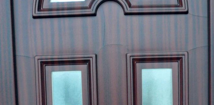

No a já mám okna a dveře od Dec-plast a je to holá katastrofa. Stejná katastrofa jako byla jejich montážní tlupa lemplů a arogantní smečka managementu.
Tyhle dveře byly bratru za skoro 50000 kaček a vysvětlení prasklin (po 4 měsících od monáže) bylo, že mi na ně svítí slunce. Varuju před touto firmou.

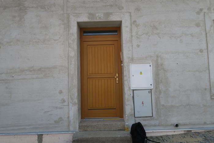

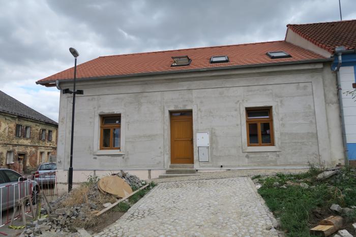

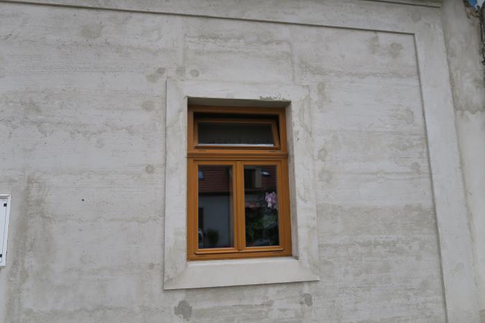

já bral špalety od Vekry a dobře jsem udělal, mají novou fabriku na dřevo a s montáží je tam supr záruka, myslim 7let. všichni známý maj od truhlářů a děs běs..střešní jsou ROZO napůl výklopný, dřevěný a v pohodě cena i kvalita. na netu jsou i rolety pro Roto za supr prachy, takže v pohodě. Co se týká Vekry dá se i ladit cena, záleží kolik toho člověk chce.
All dveře jsou dřevo od Vekry, trojbod zámek i s kováním za 47.i s nadsvětlíkem...

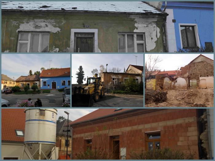

Ještě trochu OT stavba v památkové zóně s odstraněním staré stavby. 2 roky soužití s památkáři a až na počáteční neshody všechno šlo...dům je dcery a už má čp...

JA: luxusní výsledek. Jenom škoda, že vyšla ta elektrika vedle vchodu.
o 13.02.2016, 20:27 | JA | Upraveno: 2016-02-13 20:29:29
crestik
a to ten kabel je pod schodama na krev do oblouku aby vyšel na střed.PRE se s tim nemazlí a tebe jebou pro všechno.Až bude barva tak to rozbiju, šambrána tím prochází..ale stejně dumám na povrchovou úpravu dvířek
