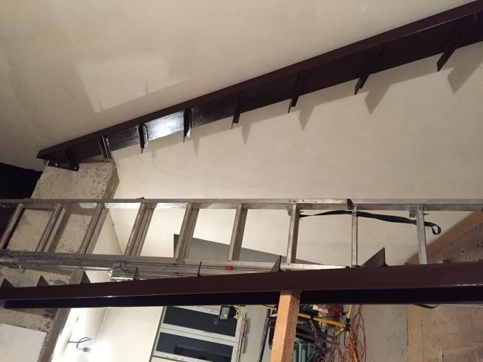

Je tu nekdo kdo se vyzna ve svareni? Jde mi o to, ze sme dneska delali schody na pudu, na 14ky Učka sme varili vingly pro schodnice.. A to ucko se nam v pulce tak o 2cm prohnulo na dylku 3,9m.. Tak sem si rikal, ze kdyz druhou stranu zašponujem do vsech stran na tvrdo, tak to bude lepsi a hovno, kdyz sem vyndal rozpery, tak to taky odskocilo uplne stejne.. Traverzy sou teda na oboj stranach prikotveny.. Pro predstavu foto.. Uz sme to poresili, jen mi jde o to, abych se priucil do budoucna.. Diky za rady

Rozhodně bych to nevaril celé ale nejdříve naheftoval a poté vařil jednu do levé půlky a druhou do pravé půlky, postupně všechny stejně, zamezis pnutí
o 07.02.2016, 21:47 | Tomášek
To sme pak u ty druhy delali, ze sme prvne vsechny nabodovali a pak varili postupne..
o 07.02.2016, 22:54 | DaveF
Nejsem sice svarec, ale s tim nic moc nenadelas, material se ti v miste ohrati smrsti. Trochu pomuze jak pise Pavel nevarit to cele najednou. Nebo to musis pred varenim predepnout obracene, prip. pak ohratim z druhe strany srovnat.
o 07.02.2016, 23:12 | rebel
jestli se ti to prohnulo při sváření tak mě napada jediná vec . Nahřát to z druhe strany aby se to zase hlo kam potřebuješ ale jak to ti neřeknu ja sem si to nerovnal, ale znamej mě takle rovnal sloup co sem takle pokurvil
o 08.02.2016, 17:01 | Unihero
v životě nebude nikdo schopnej tohle svařit bez nějakého zkroucení, at to budete zkoušet tak či tak či onak vždycky se to zkroutí.
tohle se prostě musí po svaření dorovnat plamenem.
a můžu řící že zkušennosti mám na 1-4 metrových lžících, at používáme předepínáky břitů stejně se to zkroutí, na dopojování, na střídačku, odprostřed ven a naopak prostě pnutí stejně udělá vše po svém.
a ve vašem případě kort když je svařováno jen z jedné strany.
o 08.02.2016, 17:11 | assassin
tady si nepomuzes. lepsi by to bylo kdybys misto Ucka mel jekl... a nejlepsi kdybys to prisrouboval :)
konstrukce co maj byt "presne" se svari v pripravku a pak se vyzihaj... v tomto pripade samo unreal.
o 08.02.2016, 17:13 | Knightey-
Tohle se kazdopadne nevari nikdy cele k cemu?
Stacilo bohate 1cm svary na par mistech a byl klid.
Tim padem by se ti to ani nezkroutilo.
Jen pro predstavu, 1cm kvalitniho svaru ti udrzi cca 1000 kg v tahu.
Tak na co tohle svaret cele dokola. Skoda dratu, CO2 a prave toho ze se to krouti...
kort kdyz po tom bude chodit clovek o cca max 120 kg vahy a plus nejake beremeno 50 kg. A ta vaha se vzdy rozlozi do dvou stran. Ti driv praskne nejake prkno co tam budes mit.
Ted uz je pozde a nic s tim neudelas. Jedine na to sahnout plamenem a vyrovnat.
o 08.02.2016, 17:16 | Unihero
tohle svařit v přípravku tak už to niko nevyndá :D
tak max stehovat v přípravku. u nás jednou svařili upínání s rozpěrami a dopadlo to tak že se to muselo rozpumpovat 50T hydraulickým válcem, a rozpěry na vyhození.
slabé nějaké jeklýky možná ale nedokážu si představit takovou traverzu v přípravku.
o 08.02.2016, 22:17 | Tomášek
My sme to cely nevarili, vrsek je 2x2cm svar a dole teda trochu vic, tak 8cm.. Ale jako o nic nejde, srovnali sme to, jen sem pro priste ze zvedavosti chtel zjistit info..
o 09.02.2016, 17:26 | highbinder
nebo docela funguje hned jak dovaříš tak to zachladit tlak. vzduchem ;) ale deformacim při svaření se nevyhneš
