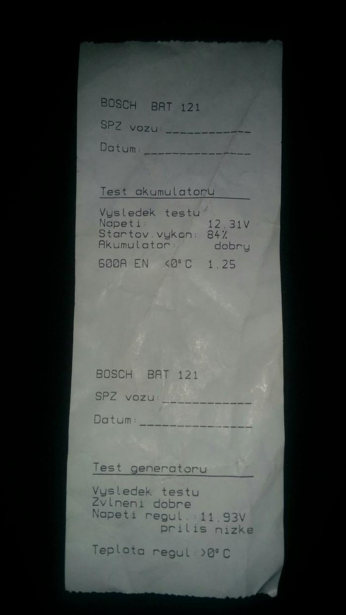

Tak dobré to není :( zajel jsem pro jistotu na test do servisu a na obrázku je výsledek. Regulátor špatně funguje

o 20.01.2016, 22:16 | radek.613
Když je na baterce 14,5V, jak mohl pan Bosch naměřit 11,93? :-D :-D :-D Že by "důležitá krabička pro zákazníky", aby cálovali za neexistující opravy?
o 20.01.2016, 22:38 | GooGoo
No to netuším. Ale po dnešních různých měření se ničemu nedivím. Třeba když jsem ráno měřil baterku tak měla 13.4 V bez nastartovaneho motoru a když jsem k tomu zapnul světla, napětí ještě povyskocilo na 13.9V :D asi vadný merak páč jednu chvíli při dobíjení ukázal i přes 18V. Nebo si regulátor dělá co chce, nevím....
o 20.01.2016, 23:09 | Jozzo
něco je tady špatně...podle toho videa co jsi ukázal, tak je vše v normě
o 20.01.2016, 23:29 | mr.brain
Použij jiný multimetr anebo ho otestuj na jiném zdroji, kde víš, jaké je napětí, abys měl jistotu, že to měří normálně.
Podle toho videa je divné to pomalé zvedání napětí po startu, ale pak to začne dobíjet úplně normálně.

o 21.01.2016, 19:18 | GooGoo | Upraveno: 2016-01-21 19:23:54
Začíná se situace komplikovat. Vcera jsem baterii nabil, do rana nechal nepripojenou, to mela 12,7V ale jen co jsem pridelal svorky hned napeti kleslo na 12,3V, zapnul jsem svetla, vyhrev sedacek a okna a uz napeti bylo 11,5V. Pujcil jsem si novou baterii a při stejné zátěži měla také 11,5V. Změřil jsem i odběr proudu při klidovém režimu a ten je 55mA, nevím jestli je to moc...Pak se zkoušelo měřit napětí přimo na baterce, v předu u altiku a pres diag vše v rozdílu do O,1V to si myslim je v pořádku.
Altik byl preventivne na repas v 3/2015 elektronika byla v poradku jen vymena nejakych mechanickych casti...
o 21.01.2016, 19:38 | Jozzo
klidový odběr 55mA je v normě
to že kleslo napětí z 12,7 na 12,3 je taky v pořádku.
