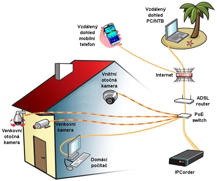

NAS připojíš do sítě přes router a no problém připojit kamery. Kamery nezapojuješ přímo do NAS, ale do routeru např.
viz. obrázek :-) jen místo IPCorderu bude NAS
foto k příspěvku  od HIGHTOWER
