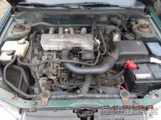

Zdarec. Mám na dvoře ségřin Hyundai Lantra II 1,9D s tím, že jí nejde nastartovat. Problém je 100% v elektrice. Měla neurčitým hlodavcem překousané vodiče u releové skříňky v motoráku. Už se v opravě angažoval švagr a auto dobu jezdilo resp. startovalo. Švagr tam kdysi natáhl jakýsi drát od startéru k releové skříni (průřez asi 2mm) a takto to prý fungovalo. Tento drát jsem našel přerušený a přepálenou 100A pojistku (asi žhavení) v releové skříňce v motoráku. Když jsem přerušený drát spojil a pojistku provizorně přemostil, tak se již rozsvítily kontrolky a auto začlo žhavit, ale po cca 2 vteřinách šlusla pojistka znova. Tzn. někde je asi zkrat. Nemá někdo možnost sehnat el. schema této motorizace? Asi by to bylo v Jak na to. Nemá někdo? Jo ještě jsem zkusil propípnout silné vodiče od 100A pojistky (jeden jde k altíku a druhý k baterce). Zdají se být o.k. Venku se to v mrazu moc dobře nedělá :-) Díky za radu. Foto ilustrativní.

Dneska jsem vyrobil provizorní pojistku z původní vyhořaté 100A na dobíjení (ne hřebíkem :-) ale narval jsem do původního pouzdra upravenou 80A ze Škodovky) a auto chytlo na poprvé. Takže zítra seženu novou pojistku a snad je to vyřešené.
