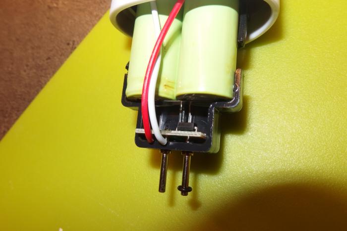

Ahoj, je možné, že po nabití baterií může dojít k jejich explozi? Mladá dostala strojek na broušení pat, který se nechává nabít 10-12hod. Došlo k nabití a chtěl jsem ho pak zapnout a obrovská rána. Ze strojku odletěl vypínač, kryt a sem tam něco prasklo. Jedna baterie má na sobě hnědý flek.

o 26.12.2015, 17:42 | Losky
foto k příspěvku  od Losky

o 26.12.2015, 18:50 | michall
No pokud by bouchla baterka s takovýmhle efektem, pak by to na ní podle mě zanechalo víc stop, než jen flek.
o 26.12.2015, 19:09 | Losky
Nevím, co by to jiného mohlo být. Z blízka je vidět trhlinka. Každopádně od teď mám z baterek respekt

o 26.12.2015, 23:57 | assassin
Rekl bych ze nebouchla baterka - stane se taky i u nicd/nimh ale musis je prebijet vwlkym proudem... Spis bych rekl ze z nakyho duvodu baterka plynovala - ten plyn odchazel pres bezpecnostni ventil a el.jiskra to zapalila...

o 27.12.2015, 20:31 | crestik
jak říká jozzo, budou to "18650", v uvozovkách proto, že asi nějaké fejky z rýžového pole, které v sobě mají kdo ví co, a o nějaké ochranné a řídicí elektronice ani neslyšely. Navíc pokud to nabíjí fakt jen stupidní zdroj 3,7V, tak to taky není moc dobře.
