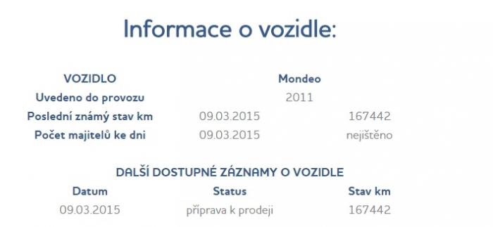

o 24.11.2015, 13:53 | walish
Předek zadek lakovaný a jinak:
foto k příspěvku  od walish
o 24.11.2015, 13:59 | Kapka (M)
takže uplná klasika z autobazaru..stočeno o cca 20000 km..ja se furt těm zkurveným bazarníkům divím že tohle dělají..přitom si 3/4 kupců někde dokažou zjistit aspon přibližný nájezd km ..

o 24.11.2015, 21:29 | walish
Já se divím, že tohle si nezjistil už 626, vyjelo to na mě na prvním odkaze a když vidím, jak "trefili" barvu na těch náraznících...asi bych se tomu vyhnul, asi jako všemu, kde je nápis "Das Welt Auto" :)

o 24.11.2015, 22:57 | 626rs
Walish - kdes vytah ty udaje a podle ceho? Podle vinka z toho cebia cert.?
o 25.11.2015, 17:06 | 626rs
tak mi odepsali z CB auta:
Dobrý den,
Uvedené kilometry v systému VinCheck je chyba autorizovaného servisu Ford. V uvedeném datu byl vůz na prohlídce v autoservisu Ford s nájezdem 153 000 km. V případě dalších dotazů mne neváhejte kontaktovat.

o 26.11.2015, 08:24 | Kapka (M)
Tak si zjisti kam to jezdilo do autorizaku...a pres nějakého známého si to zkus prolustrovat tam..i kdyby tě to stálo nějaký peníz do obálky aby ti to udělal...co se na autě kdy dělalo,servis atd..co se kdy měnilo..takhle jsem to udělal já když jsme kupoval svoje Mondeo
