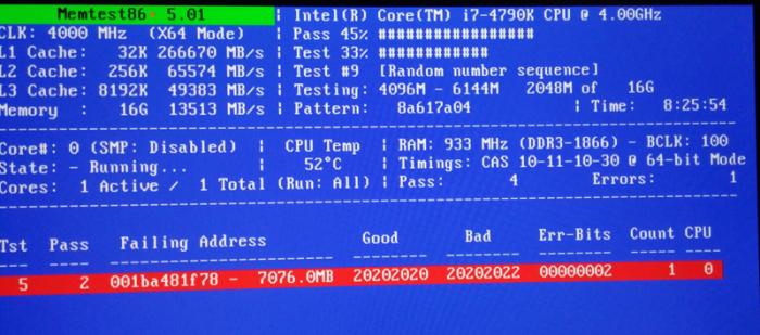

Tak memtest86+ vypsal po 8 hodinách běhu dvě chyby, takže asi nemusím čekat dalších osm hodin, až doběhne, ale prostě ho stopnu, vyndám dvě RAMky ze čtyř a spustím test znovu, co? Skoro nové Kingstony tam mám, všude dobré recenze, ale asi to teda bude ta příčina padání... nebo to vlastně může být i vadným slotem na základní desce?
o 24.11.2015, 09:44 | Mr.Scully
Nebo dá se z toho poznat, která RAMka či slot to je? Asi ne, co :-)
To mě čeká ještě hodně testování, když doporučujou aspoň devět průchodů a já jsem po 9 hodinách byl uprostřed druhého...

o 24.11.2015, 12:26 | CHUROS
Jo tohle je pakarna. Hlavne si pamatuj sloty ve kterejch testujes.
Predpokladam ze bios desky mas aktualni verzi 1.B, aby jsi to potom nertestoval znova.
Ja to vetsinou testuju v prvnim slotu pamet po pameti. Vetsinou uy druhej test ti ukaze chybu. Pak ten vadnej nechat projet vicekrat

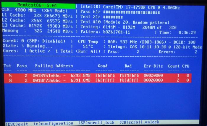

o 25.11.2015, 10:49 | Mr.Scully
Tak jsem nechal jen 2x8 GB na prvních dvou slotech a taky to našlo jednu chybu, viz fotka.
V další fázi nechám jen 8GB na prvním slotu a jestli i to najde chybu, tak budu naštvanej, protože zrovna k tomu prvnímu modulu se jde strašně blbě dostat, překáží tam chladič procesoru nebo co to tam tuším je.

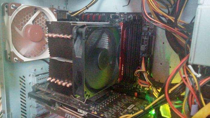

Hele když koukam na tu teplotu CPU a říkáš, že tam překáží chladič.
Nemůže to být tak, že tam tu paměť trochu pečeš?
o 25.11.2015, 13:19 | Harryp
To CHUROS: 52 stupňů není moc na i7-4790K (TDP 88W)
Mr.Scully: postni fotku interiéru PCčka
o 25.11.2015, 13:24 | Mr.Scully
Nevím, sáhnul jsem si těsně k paměti a přijde mi, že je tam chládek.
Tady je špatná mobilovka, pokud z toho něco poznáte... pokud ne, tak to vezmu foťákem :-) Ten první slot je prostě "schovanej", no...
Je fakt, že jsem vždycky míval problémy s vysokou teplotou (hlavně disků), v pokoji je teplo, tak jsme se snažili to vyřešit nějak líp, nevím... nejsem expert na ladění HW PC, pomáhal mi s tím někdo jiný.
foto k příspěvku  od Mr.Scully
o 25.11.2015, 13:29 | Harryp
Tak hlavně na první pohled nejsou vyvázány kabely pořádně (ty pak brání průchodu vzduchu). Vzduch by měl case "procházet" (takže zkontrolovat tok vzduchu - lidi často všechny ventilátory nechávají foukat dovnitř (většinou navíc proti sobě :-) ), takže teplo pak zůstává uvnitř)
o 25.11.2015, 13:33 | Mr.Scully
Jo, ventilátor by měl snad foukat dobře, to jsme kontrolovali :-)
Jinak ale 52 stupňů na procesoru mi přijde v pohodě? A nemyslím si, že by RAMka měla odejít po roce funkčnosti jen proto, jestli je vedle ní o pár stupňů víc (což si navíc nemyslím, že není). Nicméně sázíte na to, že odešla ta první vlevo? Která mi teď nejde vyndat, protože je tři milimetry od chladiče? :-D
o 25.11.2015, 14:15 | CHUROS
Netvrdim ze je to moc, jen me napadlo, jestli se ty chladice nejak nedotykaji aby se teplota z chladice procesoru neprenasela na pamet.
Tohle vypada ok, chladic je dal, jenom je nad tim ventilator a vzduch jde na druhou stranu

Zkusím večer ten test na té první RAMce, kterou tam nechám samotnou. Blbý je, že ten test trvá vždycky hodiny, takže ho můžu dělat jen přes noc, to bude trvat ještě týden.
Z toho, že napoprvé to našlo dvě chyby a napodruhé (po odstranění dvou pamětí) jen jednu, se nic vyvodit asi nedá? Doufám, že vadných nebude víc...

Tak s těmi RAMkami to nevypadá dobře :-( Sloty 1-2-3-4 psaly v Memtest86+ chybu, tak jsem nechal jen 1-2 a stejně to napsalo 1-2 chyby, tak jsem nechal jen slot 1, napsalo to jednu chybu, tak jsem si říkal, že to asi bude ono. Nechal jsem pro kontrolu jen sloty 2-4 - a napsalo to milion chyb. Takže asi jakoukoliv kombinaci RAMek nechám, tak to něco napíše. Tzn. co, základní deska? Přece nebude najednou vadných několik rok starých modulů RAM najednou (nevím, jestli má smysl testovat další kombinace modulů a slotů...).
o 26.11.2015, 11:07 | assassin
Scully: asi nez koupis jinou desku by mozna stalo za to testnout ty ramky v jinem pc - ja uz hw vubec nesleduju, ale v ntb asi stejny ram mit nebudu coz? Jinak bych ti nabidl ze to testnu ja..
