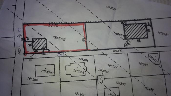

Jeste prikladam foto, aby bylo jasne, proc se to musi resit takto blbe, nebyt plynu, tak se dum postavi na druhe strane pozemku a je to bez problemu.

v nekterych pripadech se da vyjednat vyjimka na ochranne pasmo u elektro, ze 7 m na 5m podle me by to mohlo jit i u plynarny viz ostatni pozemky co jsou na obrazku, moc bych nedal na ty sliby a pripady jinych lidi pokud nemas na paire jak rozhodli v konkretnim pripade jsou to jenom dohady.

On ten drat je na hranici pozemku a plyn je v rohu po prave strane, jen ty ochranne pasma jsou.
Bylo mi receno, ze ochranne pasmo plynu je 40 m, ale v te lokalite je to snizeno na 20 m, aby se tam dalo postavit alespon neco.
