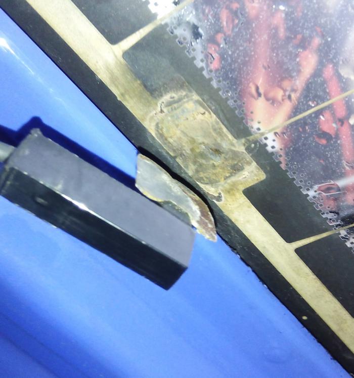

čaute čím se dá přilepit kontakt na zadním okně?
dá se na to použit Loctite 3863?
foto k příspěvku  od /// MiŠeL ///

já vzal cín a pájku a bylo to :-)

já to kdysi řešil na fel, a pokud si pamatuju to číslo, tak 3863 je jen nějaká vodivá pasta, ale není to lepidlo. Já to řešil naněkolikrát, páč se to stejně po několika měsících zas podělalo. Nakonec jsem to oblepil 2 slož. epoxy a pak taky proletoval...pak se to prodalo, tak nevím, jestli to ještě drží :-)

sklo to přežilo
napřed jsem to lehce přebrousil,
napatlal cín na obě části
a pak přiložil a lehce zahřál pájkou
