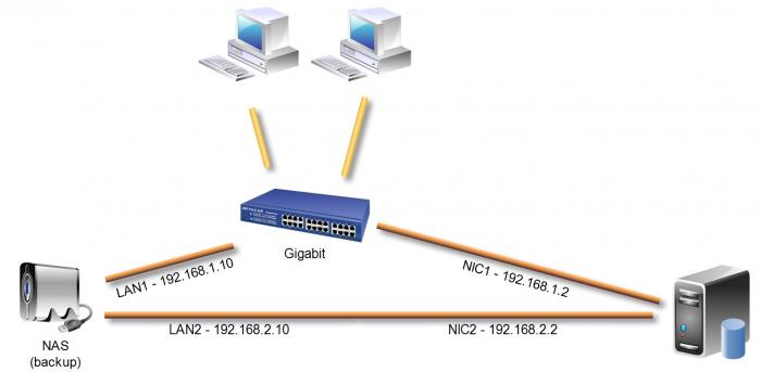

Hodim to radeji do new tematu, snad IT poradi, zdali by mohl byt nekde problem. Agregaci zatim resit nechci, jelikoz an to uplne nemam HW...
Ale napadlo me, kdybych provedl takovedle zapojeni (server s dvouma sitovkama a NASka s dvouma LAN, zdali by ot bylo funkcni. NASka je k serveru pripojena pres iSCSI protokol, cili se na serveru tvari, jako ze disky jsou soucasti serveru i kdyz naska je cca 30m daleko. Jde mi o to, kdyz budou uzivatelska PC zalohovat pres den data na NASku, pojedou po jednou kabelu (kterej jede pres switch) a server by s NASkou komunikval po druhym primym kabelu. Cili by se rozlozila zatez. Zatim tak uvazuju teoreticky a hledam v cem by mohl byt problem pripadne...

Nemel by to byt problem, mam to udelany podobne...

Je to blbost, lb na routry mas predsa ROUTY a kedze mas NAS mountnuty cez iSCSi, tak ono ani nevie, ze existuje nejaka 192.168.1.10 IP na NAS , ktora je pripojena priamo na client PC.
Riesenie:
Na NAS vytvorit z 2x NIC Load-Balancing teaming, kde oba pripojis na switch, ktory musi podporovat switch.
Ak nepodporuje, potrebujes NAS, ktory podporuje "switch independent teaming". Cize na nas budes mat 2Gbit siet (ak mas Gbit NIC).
To iste by si potreboval aj na Backup Servery, aby si mal 2Gbit, teda tiez teaming aspon z 2x NIC.
Win2012R2 podporuje "switch independent teaming".
Cize vsetky sietovice do switcha a na oddelenie trafficu si vies spravit Vlan-y, co skoro kazdy lepsi switch podporuje.
Ale co a ako ti chodia pakety si musis pozriet cez Wireshark, alebo cez SNMP na switchy ;)

Ale prece kdyz pripojuju iSCSI uloziste na server, tak zadavam jeho IP, cili by mel vedet, jaky rozsah ma na jaky sitovce a tim by mel smerovat data rovou na NASku kabelem a nejit pres switch.
Je fakt ze uvidim, jak se bude sit chovat, treba to ten gbit zvladne, jen sem se chtel sichrovat....

Zalezi ako mas nakonfigurovane routy na backup servery, je to win ci lnx ? :)
o 10.11.2015, 19:46 | ACEMajky
Win2008R2

Bohuzel, vzhledem ke kvalitnim popiskum (na TSBohemia) switch, ktery byl zakoupen k NASce (struktoru rozvodu uz neovlivnim, tvurci to kdysi posrali), tak neni manazovatelnej, ac podle popisu mel byt) - TS bohemia mlci a jelikoz se nejedna o soukromou firmu, je problem to jen tak do 14 dnu vratit - ucetnictvi a bla bla... - proste uredni simel
Ale mezi serverovnama budu tahat vlastni rozvody, tak si natahnu rovou 2 draty, takze do budoucna bych agregaci mohl pouzit (i kdyz v tomto pripade se jedna o Seagate NAs,a le to uz je detail, ta agregaci umi snad taky)

Jeste dotazek, pokud mam NASku k serveru pripojenou jako iSCSI, a z teto NASky nasdilim na onom serveru (na pripojenem iSCSI disku) adresar a budu z nej na stanici kopirovat data, tak predpokladam, ze data potecou z NAS na server a ze serveru na onu stanici... - neni sance ze by pakety z NASky leteli rovnou na stanici...?
