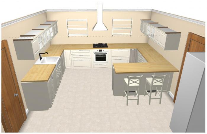

Ahoj, budu kupovat kuchyni v Ikei a přemýšlím jestli k tomu od nich vzít montáž.
Kuchyně má cca 12m a dle Ikei to budou montážníci dělat 2-3 dny.
Montáž je podle mého za raketu cca přes 20% ceny kuchyně.
A teď k otázce, zvládnu to udělat sám? Nebo to zkusit zadat někomu jinému, místnímu co by mohl bejt levnější?
Jaké máte zkušenosti?
Potřebuji to smontovat velice rychle, nemám bohužel čas se s tím babrat 14 dní po večerech, i když si myslím, že bych to zmáknul.
Díky za názory

o 02.11.2015, 19:06 | xSam
foto k příspěvku  od xSam

Zvládneš to sám. Každá skříňka má jednoduchej návod, jak jí složit. Jedinej problém je, že si přivezeš 10000 stejnejch krabic, a nebudeš vědět jaká skříňka je jaká. Chce to mít dostatek prostoru, všechny skříňky sestavit a pak to poskládat.
o 02.11.2015, 19:16 | Wasp
Neboj se toho, zvládneš to složit sám, jejich systém je jednoduchy a skříňky, jak spodní, tak horní se zavěšují na lištu(volitelně).
Ano budeš mít hromadu krabic, ale to co píše Rocco. je nesmysl. Vytisknou ti návrh co jsi vytvořil v jejich plánovači. U každé skříňky je seznam položek včetně kodu kterými jsou označeny krabice. Stačí pak jen vybírat z hromady plochých krabic.
Aktuálně mám jednu za sebou, je to tak třetina tvé kuchyně a skládání v jednom člověku byla celkem pohoda, jen odvozu krabic ze skladu jsem měl plný brejle. :-)
