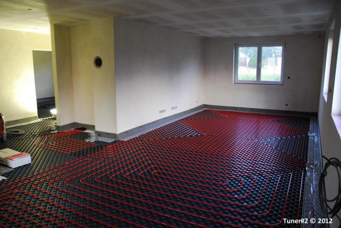

Dexter: Nic na tom není jen je to slušná makačka na záda pokud použiješ 240m klubka jako já abych neměl nikde spoje.
M.a.R.i.: Já teda s tím co píšeš zásadně nesouhlasím... Systémovka nejsou vyhozené peníze, naopak u kvalitních hadic v kterých není hliník je to nutnost, neb celoplastové hadice nedrží tvar a nějaké plastové skoby to neudrží. Hadice mám od Rehau a to není žádné polsko či čína... Navíc bez systémovky těžko docílíš přesných rozestupů a následně rovnoměrnosti ohřevu betonu.
foto k příspěvku  od Tuner#2

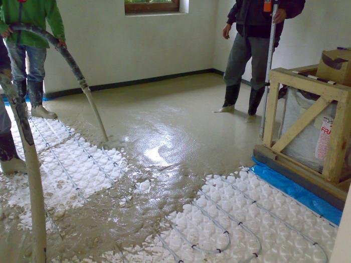

bral jsem systémovku od žichlínka. Je to takovej levnější kompromis mezi klasickou systémovkou a obyc polyšem
foto k příspěvku  od deda
