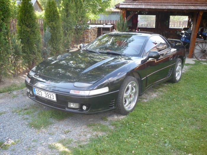

3000gt je jednoduché auto ze starých dob.Centrál a podobné kraviny jdou po drátě a ne po jednotkách,tak se nemá co posrat.To e46ka je složitější.Při koupi je dobré si pohlídat převodovku.škrtává dvojka(lidi často řadí dřív než domáčknou spojku,ale to je problém každého sportovního auta).Pak nekomu zaklepal motor na klice(chladné vytáčení). Co postihne každé gt je vyschlé kondíky v řj.motoru.Origo servis opraví za 7tis.jinak se nesere nic.Jo a bacha na us verze bez vinu a twin turba(jen 164kw).

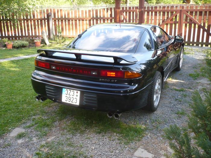

za 10 let se posrala jenom ta jednotka,ale zas to najezdí 400km za rok :)

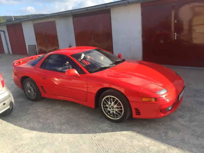

Zrovna minuleh tyden jsem jedno videl u kamose (servisuje ho klientovi).

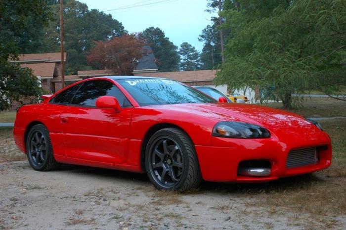

kdysi měl kamarád, vozil jsem se s tím a moc se mi to líbílo. On měl tedy "facelift" nebo jak to nazvat, bez mrkacek, s twin turbem, jelo to super, ale o spolehlivosti bych moc nemluvil, protože těch problémů s tím autem měl vcelku dost.
Ale když na to dneska koukám, stačí tomu málo a je to pořád hezké a neokoukané auto...
