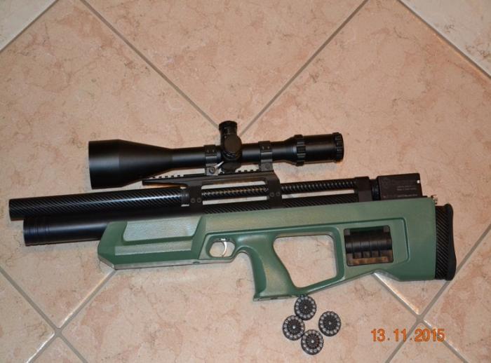

Ahoj, zkoušel někdo plastovou pažbu? Jedná se mi o tuhle hrůzu. Rád bych to změnil a nevím, zda nechat přelakovat či zkusit tu fólii, zda by to vůbec šlo. Prostě to zelené dát do pryč:)
foto k příspěvku  od Losky
o 26.05.2016, 18:29 | Losky
Jak jsem koukal, bude asi levnější to nechat nalakovat nebo sehnat jinou pažbu

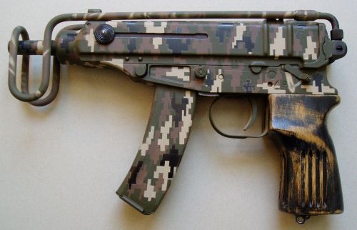

No ja bych rad provedl tohle na skorpa. Ma nekdo tuseni, na kolik to cca vyjde, zda o tom mam vubec premyslet? :)
foto k příspěvku  od Ghofig
o 28.05.2016, 23:00 | Pajk
2 tácy počítej.
o 29.05.2016, 00:04 | Losky
Já jsem zjišťoval co u mě, žádné poškození a cena cca 2-2,5t, takže jsem se na to vykašlal a za litr sehnal novou černou:)

Já mám hydro set, jak postnul Ghofig, akorát černo šedo bílej. Chystám se tím udělat CZ50... už asi rok :D
Losky jinak ty pažby se dělají naprosto běžně a drží to velice slušně. Ostatně na youtube je toho mraky.
