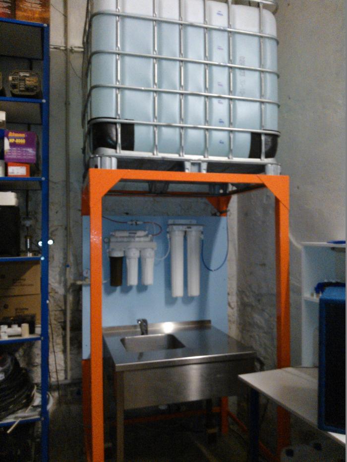

Okey, řeší se tu všechno tak proč se nezeptat. Takže stručně se pokusím popsat oč jde. Vyrábím kapaliny pro výrobníky umělý mlhy, princip spočívá v prudkém odpaření směsi. Protože ta směs letí výměníkem s malinkým průřezem (něco jako je v kávovaru) používáme k výrobě demivodu aby se v tom výměníku nemělo co usazovat a neucpal se. Výsledný roztok má vodivost pod desetinu mikrosiemens a to je právě háček malinko. Některý přístroje mají indikátor přítomnosti kapaliny v nádržce, který když tam kapalina není tak vypne čerpadlo aby se nezadřelo. Takže otázka zní jak udělat roztok alespoň malinko vodivým aniž by to zvýšilo přítomnost jakýchkoliv solí v roztoku?

demi samozřejmě destilka je moc špinavá ještě mam takový udělátko :-)
foto k příspěvku  od nocarret

Destilka je čistší, než destilovaná. Demi s takovou vodivostí jsem ještě neviděl.Kdopak ti ji vyrábí??? Destilovaná musí být z principu chemicky čistší, protože varem odvedeš jen chemicky čistou molekulu H2O, kdežto u demi vody ti reverzkou prochází kupa solí do permeátu.
Jiank pokud máš problém s čidlem hladiny, dej tam tlakový snímač a je klid. Výrobců je hafol, ale nejsou nejlevnější.
o 15.09.2015, 22:41 | nocarret
No to si vyrábím sám, na výstupu je měřák z tý fotky není moc vidět za osmozou jsou ještě anex a katex patrona co to dočistí ven leze kolem 0,1 mikrosiemens. Ta osmoza je stavena na zakazku tak aby davala fakt jen H2O
