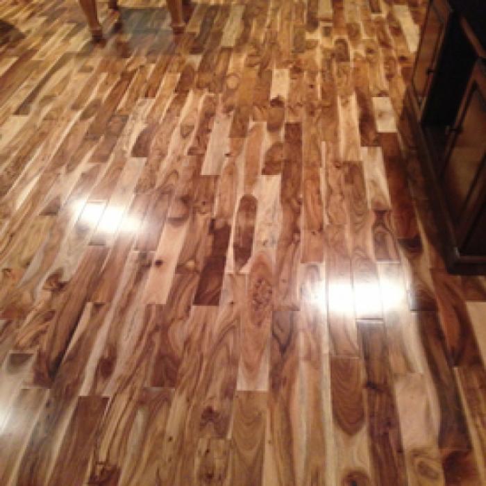

o 08.09.2015, 21:08 | xSam
Tohle by se mi moc líbilo
foto k příspěvku  od xSam

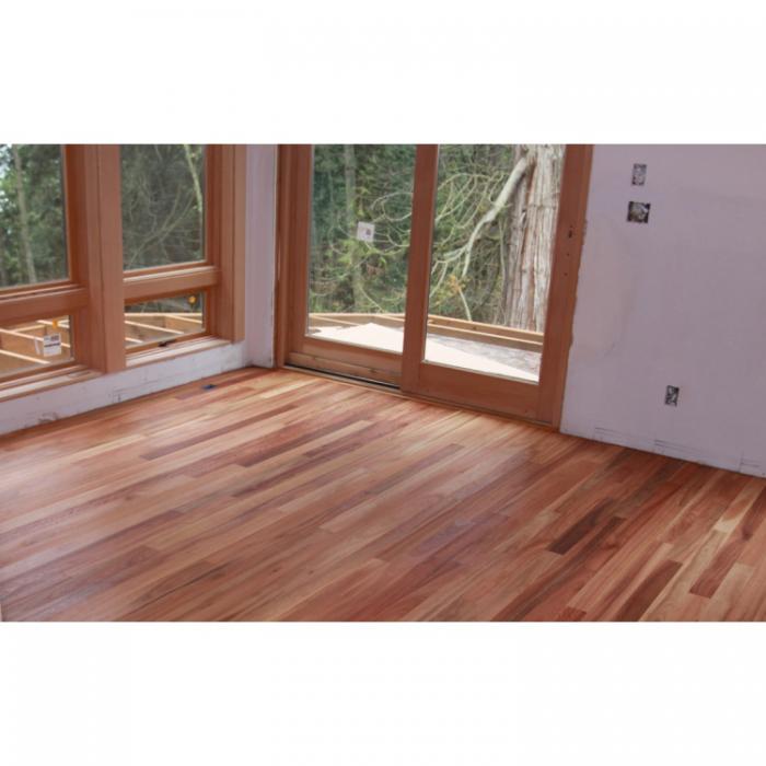

nebo

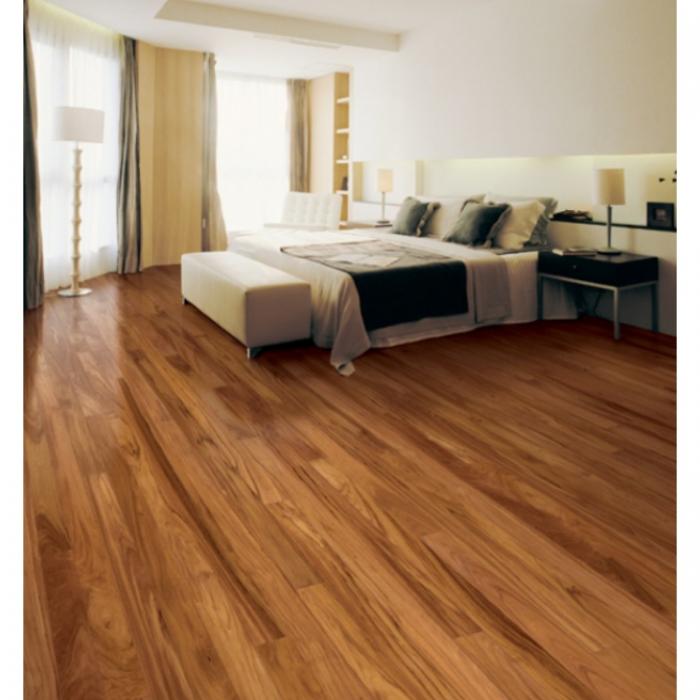

o 08.09.2015, 21:09 | xSam
nebo
o 08.09.2015, 21:32 | radek.613
to co je na těch třech fotkách, je k nerozeznání od dobrého vinylo-pvc od Tarkettu... možná když ohnu záda a vyfotím Ti podlahu u mě v kuchyni, budeš "to dřevo" taky hned chtít :-D

o 09.09.2015, 02:02 | xSam
radek.613, to nepopírám, že to vypadá stejně, ale na dotek je to hned poznat, to už neukecáš:-)
