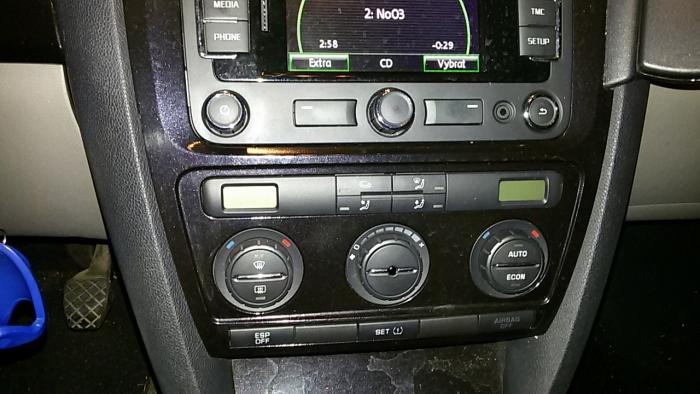

o 18.08.2015, 17:25 | Flexar
Tak sterače uz jedou taky ale climatronic je porad mrtvy. Je mozne ze by bylo neco spaleneho v ovladani ze to nesviti a klimatizace topeni a ovladani funguje?
o 18.08.2015, 17:26 | Flexar
foto k příspěvku  od Flexar
