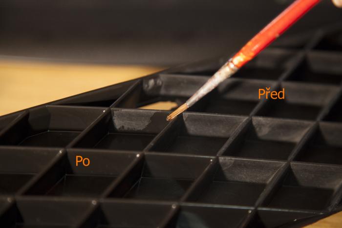

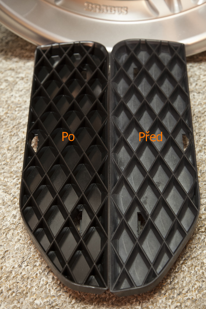

soray Jsou víceméně 2 typy produktů. Buď klasické oživovače ve formě tekutiny/gelu/krému, které mají výdrž v řádu několika dnů až týdnů, výhodou je relativně nízká cena, viz. třeba zmíněný Valetpro. Nebo nanosealanty, jak píše mr.brain, kde je pořizovací cena vyšší, ale výdrž minimálně rok. Malého objemu lahviček (většinou 30-50ml) není třeba se bát, spotřeba je mikroskopická a balení vystačí na několik aut. Mřížku níže jsem dělal na konci 2013 pomocí Dodo Juice Sealantu a dnešní stav je víceméně stejný.
soray: a jakym zpusobem si nanasel do tech ostrych rohu ten pripravek? Uchostourama? Diky

soray: nenenene :-))))) takze si to vlastne cely namaloval :-)

gizmi Soray: neneeee :D Jako že dělám auto jednou za rok 6 hod v kuse vždy pobaví celou rodinu a sousedy (žena pomáhá jen s clayem, abych si odpočnul), ale koukám, že jsou větší blázni :D No ještě mi napadlo, že když už to máš venku, tak bych to stříknul a měl to černý na trvalo (?)

soray Nojono, asi jsem ouchyl :))) Dělal jsem to na tomto, je to víkendovka, tak co bych si nepohrál :)

soray: a cim si to odmastil? zase steteckem nebo namocil do nejaky lazne? :-)

soray Ipou a hadříkem, když se pořádně namočí, tak to jde dobře.
