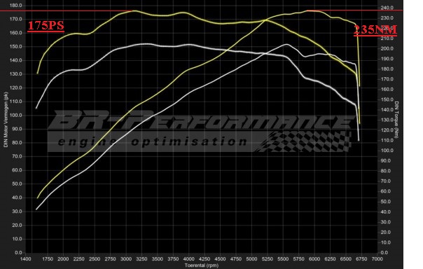

Jak je na tom nová Mazda 3? Ať už s 1.5 nebo s 2.0? Zajímá mě pouze benzín. Ten 2.0 má pouze 88kw, čili to nebude ten stejný, jako je v šestce. Nová trojka má už taky výrazně zlepšenou ochranu pro korozi?
Díky
o 04.08.2015, 10:18 | Shr3k
Odpovídal jsem v jiném vlákně, 88kW verze dvoulitru jde přečipovat na 132kW, rozdíl je jen v software.
o 04.08.2015, 14:09 | Chris
88kW atmosferu precipovat na 132kW , nemas niekde chybu v cislach ?
o 04.08.2015, 18:36 | Shr3k | Upraveno: 2015-08-04 18:37:11
Chris: Místní člen tibalt má CX-5 se stejným motorem upravenou přes 180k. [ Link ] Motory se hardwarově neliší ta 88kW atmosféra má jen uříznutý vrchol výkonové i momentové křivky.
o 04.08.2015, 19:39 | Chris | Upraveno: 2015-08-04 19:40:17
o 04.08.2015, 19:40 | Chris | Upraveno: 2015-08-04 19:40:25
Shr3k : ale zo 165 na 180PS pri atmosfere sa este da verit.
Ale zo 120PS na 180PS ? 60PS na atmosfere ? Ved mazda neni blba, aby zbytocne davala predimenzovanu spojku, vstreky atd do lacnejsieho auta ?
Ved ta firma nema ani poriadny graf, 165->180PS graf vyzera s uplne inymi hodnotami ako uvadzaju.
foto k příspěvku  od Chris
o 04.08.2015, 19:47 | Shr3k | Upraveno: 2015-08-04 19:58:15
Chris: Opakuji ještě jednou, 88kW verze se nijak hardwarově neliší a je laděná na nízkou spotřebu pouze pomocí software. Spojka je stejná, nač by měli používat jinou spojku pro pár Nm. To samé vstřiky. Jiné jsou jen převody. Znázorněný graf je IMHO z nějaké 145k CX-5.
o 04.08.2015, 20:01 | Shr3k
Chris: ...ad vstřiky, možná jsi zapomněl, že u PE motoru je vysokotlaká pumpa a vstřikovače jsou přímo v hlavě, to nemá žádný nepřímý vstřik...
