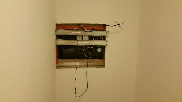

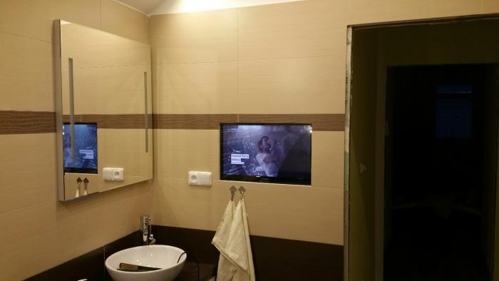

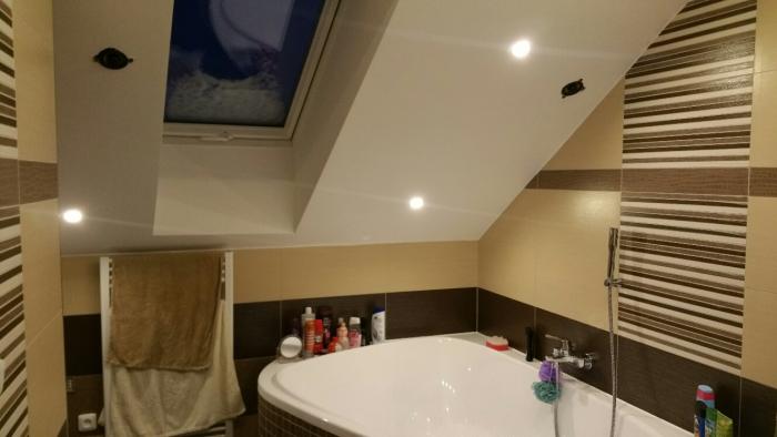

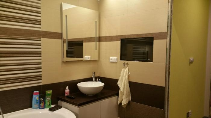

Tak tady posílám foto toho laciného čínského šmejdu s nádechem rádoby luxusu jak napsal místní klasik :).
Repro šlo v pohodě z TV sundat, dokonce mi v servisu řekli, že nepřijdu o záruku (kromě zesilovače a reproduktorů). Koupil jsem v místním obchodě 82mm repro do auta za necelý 300Kč a hraje to líp než plazma v obýváku, která kdysi stála 150k :).
Mřížky ještě nejsou na repro, ale samozřejmě budou v bílé barvě. Dále půjde kolem obrazovky lišta, nejspíš nějaký broušený nerez. Z druhé strany se schová zadek TV překližkou v bílé barvě, která bude navazovat na konstrukci šatny.
foto k příspěvku  od M.a.R.i

o 02.02.2016, 08:36 | M.a.R.i
Nakonec TV zapneme skoro každou návštěvu vany, člověk se vykydne ve vaně a třeba přitom zkoukne zprávy. Ve vaně jsem 20-60min většinou :)
