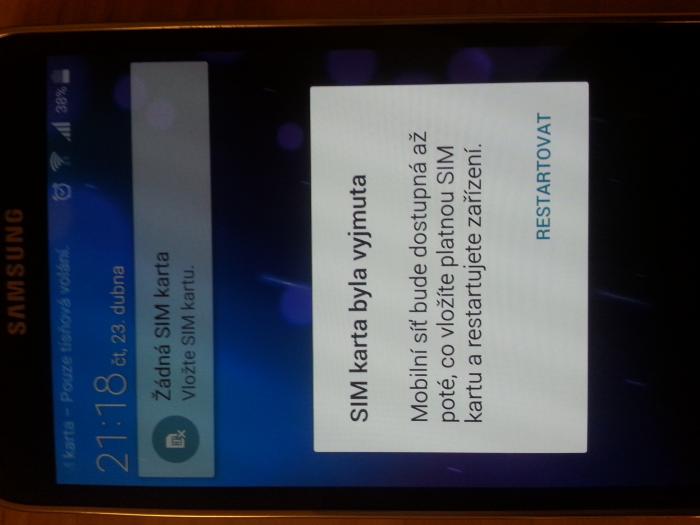

Poradil by mi někdo ohledně menšího problému s S5. Koupil jsem použitou S5, byla zřejmě původně kupována u Tmobile. Při zapnutí a vypnutí je tam logo. Udělal jsem po koupi faktory reset a při odemčení SIMky PINem, která je od O2 mi to po chvíli hodilo chybu. Restartoval jsem to a v pohodě ..včera jsem do telefonu dával paměťovku a musel vyndat baterku, a po zapnutí mi to zase házelo chyby asi 5x za sebou až potom se to chytlo .. zkusil jsem tam záložní SIMku od T-mobile asi 3x jsem to vyp a zap a u ní to je OK. Nesetkal se někdo ?
o 24.04.2015, 10:56 | snuky
foto k příspěvku  od snuky

o 24.04.2015, 13:43 | RadekFM
Ja mam ted jednu simku uz hodne osoupanou od kontaktu ve slotu, a dela mi to obcas taky.
o 24.04.2015, 14:34 | AR
spíš bych to viděl na HW chybu. Zkus kontakty te simky očistit.
o 24.04.2015, 15:51 | snuky
Tak mi to nedalo, zajel jsem do O2, zkusili jsme nějakou testovací a bylo to OK, tak mi dali novou a je to v pohodě .. jak píše RadekFM zřejmě ošoupané. I když je divný, že S3 si s ní poradila bez problému ..
o 24.04.2015, 16:11 | AR
třeba má ta S5 menší přítlak na kontakty nebo nějaký malý HW problém
