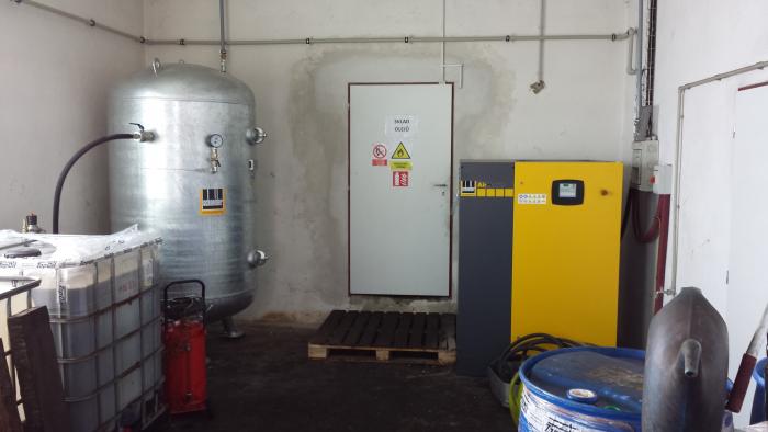

o 21.03.2015, 18:44 | kuchta
Jen takový foto čím se krmí ta naše pískovačka.Vpravo kompresor a vlevo zasobník na vzduch 2000l.
foto k příspěvku  od kuchta
