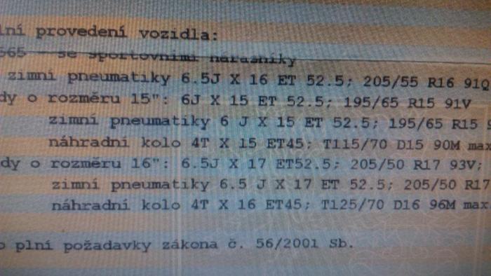

o 25.05.2018, 07:38 | Crimson
To by mě zajímalo jak to s tím zápisem do TP dnes vlastně je, já tam mám zapsaný pouze jedny gumy, které jsem si naporoučel při dodání auta tzn 16" ale můžu si koupit klidně 17" i 18" , pak bych je ale musel asi nechat dopsat do techničáku ?
Rozhodně bych ale na zimu plechy 18ky nedával :-)
A to bude zřejmě ten případ, kdy to bude v rozporu s budoucím nařízením
o 25.05.2018, 12:48 | Bart 007
Ja mam na mazde z roku 2008 i rozmery zimnich.
Vy ne?

o 25.05.2018, 20:36 | Tuner#2
Ozzy nešiř tady zbytečnou paniku, to co tvrdíš je totální nesmysl na zimu patří úzký menší kola na léto pořádný salám. Bylo by to i proti bezpečnosti a nevím kde to ten Váš šéf pobral...
Jinak teda i u mojí obyč O2 mám 15, 16 a 17 a asi 4 typy rozměru gum. Pokud dneska máš na autě něco jiného než je v TP, tak neuděláš ani technickou. Hlídají už i ET na parsku kola zevnitř z kanálu. Tohle není JPP, ale realita od kamarádů, proto jsem to u všech aut vyřešil zapsáním toho na čem jezdí. U většiny nových stačí typový list, stk a úřad pokud to v TP není už rovnou. Při dovozu O2 jsem trval na zapsání taky všech rozměrů dle německého COC listu, protože když je na úřadě lajdák, napíše tam jeden rozměr a pak budeš mít do budoucna starost...
o 26.05.2018, 12:14 | Mr.Scully | Upraveno: 2018-05-26 12:14:37
Crimson - to jsi odvážnej, mít v TP jedinej rozměr a toho se pak držet celou dobu. Standardně se do TP píše třeba 4-6 rozměrů pneu ke 2-3 rozměrům kola. Jak jsme psali, vždycky je lepší mít na léto širší a na zimu užší. Jako jo, dá se to zvládnout i v jednom rozměru kola, ale je to fakt pakárna a z hlediska jízdních vlastností nesmysl. Protože bych na léto musel mít třeba 17" místo 19", tudíž vzadu 225 místo 255 a jsem fakt zvědav na ten přenos výkonu, když tam ty tři centimetry šířky chybí.
Jsem si jistý, že je to jenom fáma.
