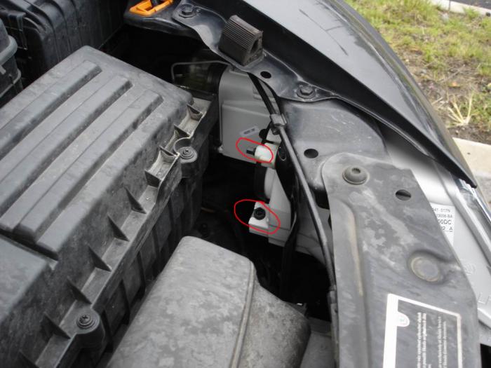

pánové, použil jsem gugl :-) , ale nenašel. Tak se ptám, k čemu je na světlometu ten spodní šroub? Horní drží světlo, spodní nevím... :-)
foto k příspěvku  od nickname
o 11.01.2015, 20:50 | Ghofig
melo by to byt na nastaveni dalkovych tusim. predni srouby jsou na normalni svetla
o 11.01.2015, 23:02 | FBS
Velká plastová matka drží světlo, dále tam jsou dva imbusy, jeden na obrázku, druhý někde poblíž. Jeden nastavuje sklon nahoru/dolu, druhý doleva/doprava...
o 12.01.2015, 07:24 | Komba
přesně jako FBS,je to na seřizování světlometu:) ten na obrázku tušim že natáčí světlomet do stran.
o 14.01.2015, 20:00 | nickname
na nastavování potkávaček jsou ty modré šrouby... tak ten červený bude nejspíš na dálkové jak píše Ghofig

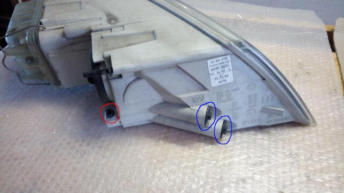

o 14.01.2015, 20:08 | FBS
je to opačně
o 14.01.2015, 20:17 | nickname
no mám xenony a o víkendu jsem si je trošku přizvedával... Ten horní modrý je pro seřízení nahoru a dolů a spodní modrý je doleva/doprava. Na 100% :-) S tím červeným jsem právě pošrouboval jako s prvním :-), ale nic se nedělo a nevím, jestli jsem ho "vrátil" přesně zpět do původní polohy. Musím jet zkusit ta dálková za tmy ještě :-)

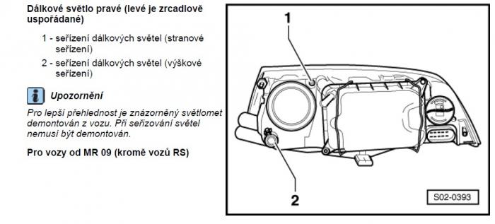

o 15.01.2015, 00:30 | Ghofig
foto k příspěvku  od Ghofig

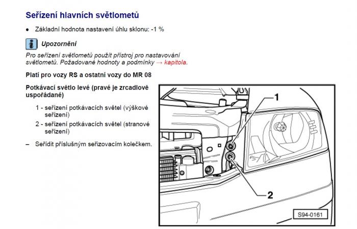

o 15.01.2015, 00:31 | Ghofig
o 15.01.2015, 10:01 | M.a.R.i | Upraveno: 2015-01-15 10:01:33
Ta poslední věta je dobrá :)
"Při seřizování světel nemusí být demontován".
Chtěl bych vidět jak by se seřizoval světlomet demontovaný z vozidla :)
