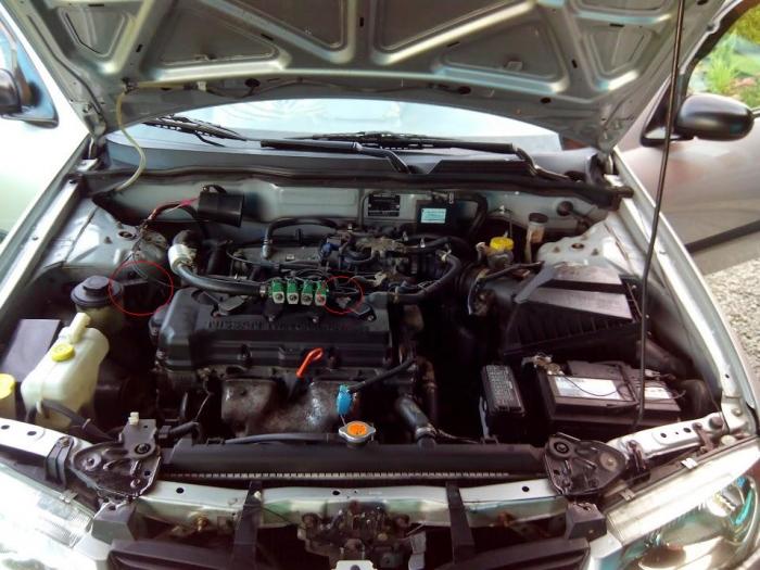

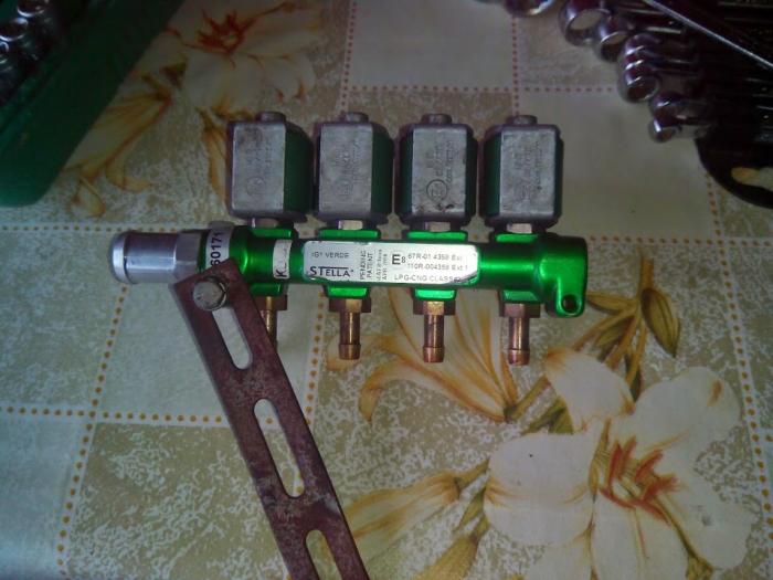

Nissan Almera N16, motor 1,5 66kw, lpg systém Elpigas Stella Nord, vstřikovače Stella IG1 Verde. Na lpg najeto cca 50-60t, servis nevím, takto vozidlo zakoupeno rok zpět, lpg montáž před 5 lety u Čadka na moravě. v současné době problém s provozem. Jakmile klesnou teploty pod cca 5°C a vozidlo je odstaveno přes noc ( či celý den), tak po zahřátí motoru i na plnou teplotu 90°C, přepne se na lpg ale vstřiky nějak nereagují. někdy se hned chytnou 3, někdy vůbec nic. "jede" se takto cca 100m, najednou vstřiky oživnou a pak již jede auto zcela bezproblémů. Můžou to být zalepené vstřiky ? Problém je v tom, že jsem toto chtěl nechat prohnat diagnostikou, ale v servisu (Zahrádka Cvikov) mi řekli, že se jim jednotka nehlásí, že je nejspíš poškozen komunikační port. Takže by byl problém asi provést i repas vstřiků, když by to nešlo pak nastavit... nesetkal jste se někdo s něčím takovým ? Zkusím ještě jiný servis ale jinak nevím co s tím. Nechce se mi dávat nemalé peníze za řidící jednotku.. :(

o 11.01.2015, 16:32 | Pepíno_Honda | Upraveno: 2015-01-11 16:33:41
nejde z toho žádný plyn.... jako když prostě vypneš klíček v zapalování... prostě nic... jakmile je teplota nad 5°C, tak se přepne zcela normálně. Vstřiky jsem nikdy neslyšel klapat....

o 11.01.2015, 17:44 | .mycTD
v kazdem vstriku beha kus zeleza [ Link ] takze by jsi mel poznat, jestli neco delaji.
Jako laik bych ocekaval na tom railu nejakou kontrolu tlaku. Jelikoz tam zadne cidlo nevidim, tak je mozne, ze to vydrzi kuckat s nedostatkem plynu. Takze pokud se oteviraji vstrikovace, tak to zrejme nedava reduktor. Jsou tam nejake filtry?

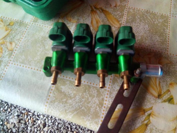

o 11.01.2015, 18:13 | Pepíno_Honda
hmm, tak čidlo tlaku tam asi je, jen není na fotce :) je to na druhé straně lišty, vedou od toho dva kabely do ŘJ lpg a dále hadička do nějaké krabičky.

o 11.01.2015, 22:46 | Tomcat.530i
Začal bych tím nejčastějším:
Filtry se měnily kdy? Jeden bývá před samotným reduktorem - filtr kapalné fáze. Pak to tlustý stříbrný před lištou - filtr plynné fáze. Kolik mají najeto?
