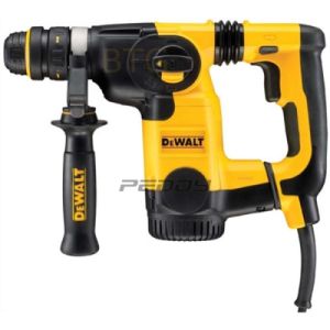

o 04.01.2015, 11:02 | xSam
Například Dewalt D25323K
foto k příspěvku  od xSam
o 04.01.2015, 11:18 | Rocco.
Mám Makita HR2470 za 3500.- Kč
Zrekonstruoval jsem s tím pul domu.
Sekal kabely, vodu, topení. Průchody krz nosné zdi. Vymlacoval betonovou podlahu a super.
Problém u toho co jsi dal na fotce je, že když do budeš držet 2 hodiny a sekat tim drážky na elektriku, tak ti upadnou ruce.
Koukej i na váhu.
Přeju úspěšný nákup :)
o 04.01.2015, 11:25 | xSam
Rocco, díky za tip, tu má kamarád a je s ní taky spokojenej.
Jen se bojím, že bude slabá na ty bourací práce, přeci jen opuka je opuka.
Ta co je na fotce má 3,4 kg, což je o 800g více než ta makita. takže žádná trága.

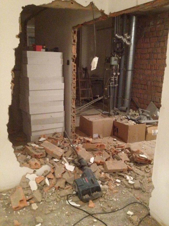

o 04.01.2015, 11:51 | CervinVega
Taky jsem na doporučení tady koupil tu Makitu a za me super stroj, rekonstrukce bytu včt vrtání do panelu, sekani drážek, bourání příček, vysekavaní futer, dlazdicek... Z velkého kladiva te boli ruce za par minut...
(Foto jen pro představu, ze neslo o výměnu vypínačů a rohožky).
o 04.01.2015, 11:54 | CervinVega
Tenhle velkej Bosch jsem měl půjčenej a v podstatě k ničemu, je to hrozný hovado, na štaflích nepoužitelný, leda ve stoje bourat nebo vrtat velké průměry...
