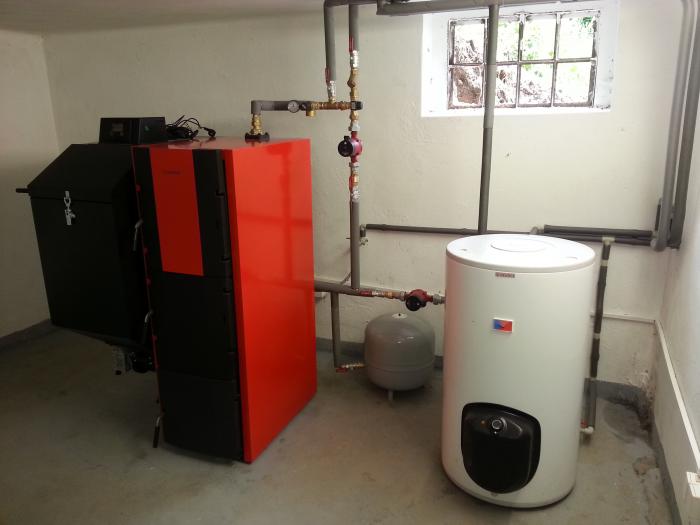

o 20.12.2014, 21:59 | Soptík
Na jaře jsem pořídil automat od Dakona a nemůžu si ho vynachválit.Jednoduché ovládání a hlavně je to litina.
foto k příspěvku  od Soptík
