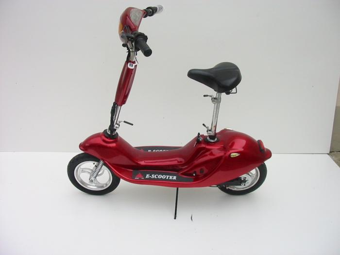

a takto asi všem známý e-scooter - tedy dárce orgánů :)

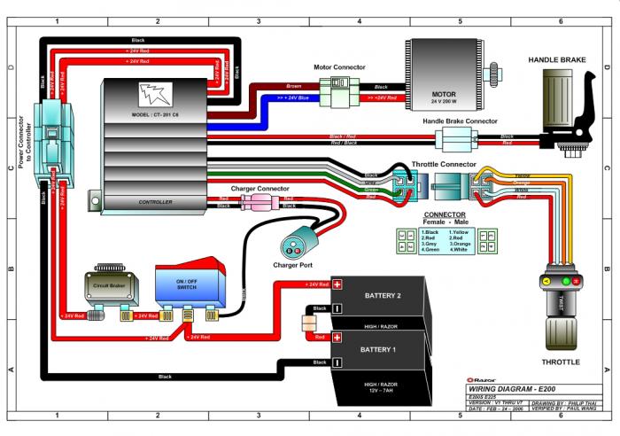

takto bude přibližně vypadat schema toho e-scooteru....
strach mám více méně o tu jednotku, zdali jí nebude vadit moje napájení - tedy dvě 80ah autobaterie. Možná hloupá otázka, ale raději se zeptám :)

Motoru to vadit nebude. Ale co je riziko, tak nabíjení, protože v autě máš olovo/kyselina, kdežot skůtr má gel, takže jiné koncové napětí při nabíjení. Tudíž bys měl pořešit nabíjení těch auto aku externím nabíječem. A za další, když se něco přihodí, tak počítej s tím, že 80Ah auto aku dá zkratový proud takový, že spolehlivě zničí vše, co je na tom wiring diagramu:-)
S ohledem na produ, které auto aku dají, se bude dát motor snadno přetížit, takže otázkas, co na to regulátor, potažmo pak i motor.

mel bych spise obavu o pretizeni toho motoru z e- scooteru, jak je psano nahore, predpokladam ze regulator ma ochranu tak se kdyztak vypne..., navic v schematu je circuit breaker

Na schématu vidím Circuit braker což je podle mě proudová nebo tepelná pojistka. Otázka je jak je to chráněný. Pokud je to klasická pojistka třeba 30A tak v tu chvíli nemá smysl řešit zkratový proud autobaterie. Další pojistku samo přidat můžeš pro sichr.
