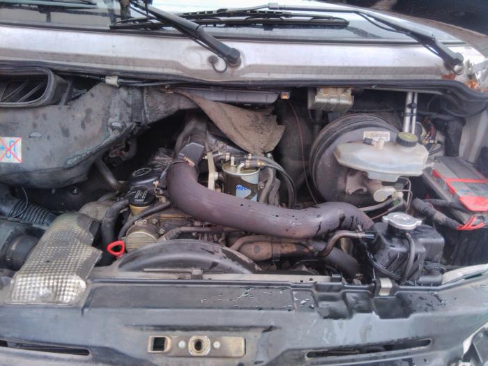

Poradíte prosím někdo jak odvzdušnit chladící soustavu na MB Sprinter - rok 2005. Motor 213CDI 95kw.
Po výměně chladící kapaliny, se auto pomaleji zahřívá - přestává topit... na volnoběh netopí, topí až v otáčkách a to někdy taky přestane. Dá se někde najít návod jak odvzdušnit (pokud je to teda tím). Díky
o 11.12.2014, 10:19 | TomasW
foto k příspěvku  od TomasW
o 11.12.2014, 12:00 | Nora
zajeď někam, kde umí naplnit auto vakuem. Tak to máš 100% a vyřešené do 10 min

o 11.12.2014, 13:58 | Nora
vypustit kapalinu, připojit na plnící otvor zařízení pro vytvoření vakua a následně vpustit kapalinu.

o 13.12.2014, 10:47 | Phitypaldy
Na volnobeh to nikdy topit nebude... Mam nekolikate LTecko a zadne nikdy na volnobeh netopilo. Az po zeslapnuti plynu...
o 13.12.2014, 10:53 | TomasW
Předtím auto topilo... přestává ale topit i za jízdy...
o 13.12.2014, 11:01 | Phitypaldy
Podle me to je jak zarusta radiator nebo nekde nejake zuzene misto. Proste pri nizkych otackach nestiha cirkulovat voda pres radiator tak rychle aby se pri prutoku neochladila diky ventilatoru.

o 13.12.2014, 14:54 | Nora
Phitypaldy: pokud psal, že se to projevilo okamžitě po výměně kapaliny, tak v zarůstání problém náhle nevzniknul.
Je to standardní projev všech vysoce účinných motorů že na volnoběh nebo jízdou bez plynu prostě netopí.
o 13.12.2014, 15:34 | Phitypaldy
Nora: Jo, to jsem cetl. Ale taky je mozne, ze jak to bylo ,,suche,, ze se posunul nejaky bordel k tomu kritickemu mistu... treba...
