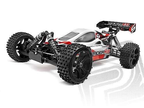

Neporadil by někdo prosím jaké baterie pro max. výkon Maverick - VADER XB 1/5 4wd Buggy ?
Motor: střídavý motor MM - 27 BL 980 Kv
regler:MSC-27BL 150A
Muj typ baterie Lipol 3S 30C cca 5000mAh je to OK?
JInak jestli má někdo možnost sehnat tyto baterie levněji, tak bych uvítal kontakt. Nebo zkušenosti s HobbyKing?

Vzal bych určitě víc jak 30C, taky jezdím 30C (ale jen 2x2S, tudíž menší proudy) na 150A regl a je to tak akorát, na baterkách se to podepisuje, příště kupuju aspoň 40C. Hoď max rozměr co se tam vleze.
o 30.11.2014, 16:29 | assassin
3s asi nic moc na takhle velky auto - nemuzu najit specifikaci toho motorru, ale ten regler zkousne az 6s - tzn bys jel na polovicni napeti =polovicni rychlost.
Mam podobnej setup v 1:8 monstru, jedu 2x2s a 30C baterky a je to na hrane
Rekl bych co jsem rychle prolitl fotky ze tam jsou dve prihradky na baterky - tzn bych tam dal saddle pack - dva dvojclanky (2x2s) a nejspis by slo i 2x3s - na ty to samo pojede nejvic ale chce to zkontrołovat jestli to zvladne motor
o 30.11.2014, 17:58 | GooGoo
Zapoměl jsem dodat, že v autě budou baterie dvě zapojeny do serie. Tak že určitě 2xS3 aby to trochu jelo, jak pisete je to velké auto a chce to šťávu aby sebou slušne zahýbalo. Bude teda OK i 2x S3 C40? nebo raděj držet C30?
Rozměr držáku baterie je 170mm x 47mm
o 30.11.2014, 19:14 | cr4sh3r
Ono v hardcasu není moc co vybírat s vysokýma C, takže bych to risknul a šel jen do 30C a to do téhle [ Link ]
Ale jak říkám, baterka bude na hraně, chtělo by to spíš 40C a výš, ale to už jsem na hobbykingu v hardcasu nenašel.
