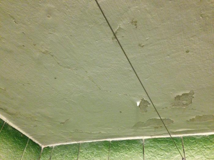

Prosim o radu. Stary barak, drevene stropy nahozene a vymalovane. Bohuzel pres barvu vzdy za cas proleze plisen a barva se zacne loupat. Nemate nekdo tip jak to vyresit? Sadrose nemuzu davat, pry se nmohou dat rovnou na strop ale musi byt nejaka mezera. Bohuzel uz tak jsou stropy hodne nizky. A na sbourani stropu a udelani novych neni. Prikladam foto co to dela

Podle obkladů jsi v koupelně, tam je to hned.. jediná možnost asi seškrábat, napenetrovat pořádně a znovu vyštukovat, nebo to hodit do perlinky a lepidla a pak vymalovat.. Je tam velká vrstva a pod tím to je na vápnu, to se loupat bude prostě, kort v koupelně.
o 21.10.2014, 07:20 | Komba
a jestli dobře vidim,tak máš dlaždice až ke stropu a to je taky špatně,měla by tam být určitá mezera aby ti voda po koupání nevylezla až do stropu
o 21.10.2014, 07:27 | Borismart
Anebo savo proti plísni :-)
Plíseň zmizí, ale oloupaná omítka bohužel ne...
o 21.10.2014, 07:29 | Zdeny60
Větrák
o 21.10.2014, 08:28 | Dudelina
Co je nad stropem?
o 21.10.2014, 10:43 | Brnďa
Nad stropem je puda. Vetrak tam taky je. Pousti se automaticky
o 21.10.2014, 11:26 | tappaja
Tak pokud je tam puda a neni to nejak extra zatepleny, bude se na tom srazet voda porad.
Takze leda nakej nater, co vydrzi tenhle extrem, omyvatelnej...
o 21.10.2014, 11:32 | Brnďa
Ok tak zkusim splasit ten nater :)
o 21.10.2014, 12:59 | Zdeny60
Natěr není řešení. Řešením je ODVÉST vlhkost!
ty větráčky alias PC jsou k ničemu. pokud to jde, vybourej tam okno a do protilehléstěny dej větrák s odvodem mimo místnost.
Vlhkost trvale "zakonzerovaná" v malém prosotru se ti projeví jinde a hůř. Jeda, žen bys tam udělal nerez box hermeticky uzavřený :-)
o 21.10.2014, 18:30 | Brnďa
Okno nikde neudelam :)
o 21.10.2014, 20:05 | JA
větračka na půdu a mřížku do dveří...
o 21.10.2014, 23:35 | Brnďa
A mate tip jaky vetracek by stacil?
o 21.10.2014, 23:57 | JA
ne větráček, přirozený větrání, 100 novodur na půdu a větrací mřížku prdni do dveří
o 22.10.2014, 00:11 | Brnďa
Ok tak 100mm trubku na pudu a mrizku do dveri at to ma tah. Pak je jedno v jakych mistech to na strope bude?
o 22.10.2014, 21:15 | JA
dal bych ji tam kde to je nejhorší..
o 23.10.2014, 07:04 | Bart 007
mít v koupelně průvan je nahovno...
o 23.10.2014, 07:43 | mr.brain
Je, ale nouzově se to před koupáním dá "ucpat" a pak zas otevřít aby vlhkost mohla pryč :) Je to asi nejlepší řešení... Kor když ta půda není tepelně izolovaná.
o 23.10.2014, 08:53 | tappaja
Vetrak s clonkou, hydrostatem, sepne si podle nastaveny vlkosti. Ale nadruhou stranu, sepne kdyz se budes koupat a odtahne vsechno teplo :)
o 23.10.2014, 10:33 | Dudelina
Pokud po té půdě nikdo neleze, tak tam v prostoru koupelny (+přesah) rozkopni roli vaty + ventilátor se žaluzií a mělo by to pomoci.
