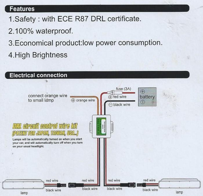

Zapojeno je to takto:
foto k příspěvku  od HIGHTOWER
o 11.10.2014, 20:34 | mr.brain
Ono se to sepne tím, jak se zvýší napětí na baterce po nastartování? Nooo... tohle jsem už někde četl, že to občas blbne, ale u jakýho auta to bylo, to si už nepamatuju.
o 11.10.2014, 20:40 | HIGHTOWER
nevím, jak to přesně funguje, pokud na tom napětí, tak tedy pokud by se to automaticky vypínalo po těch 2:10 min, tak když bych stál na semaforech déle, tak mi zhasnou a pak se rozsvítí při rozjezdu, to samé třeba při stání u závor? Osobně jsem přemýšlel, jestli se to samo vypne, když třeba někde v zimě člověk stojí a jen zapnutý motor a třeba 5-10 min, v noci, i ve dne, tak proč by to celou dobu zase mělo svítit, že? Všude je jen popsán princip že se autom. zapnou, vypnou, ale nikde nic blíže k podstatě funkčnosti... :-( Tak leda xenonman zda podá bližší info ;-)
o 11.10.2014, 20:51 | xenonman
vsechny tyto krabicky funguji stejne, funguji tak, ze roznou led pri dobijeni baterie, zapojeni jsou jen 3 draty, + a -, treti drat je vypinaci pri potkavacich svetlech, nektere led maji funkci pohadinani led jako pozicni svetlo na 50% vykonu.
pomerne se da snadno zjistit jestli jsou led ok, oni funguji i bez te krabciky sice slabe, ale funguji. tato krabicka jim zaroven dodava vice proudu, aby svitily vice a v tom je ten problem,
osobne bych volil spise sj 286 nebo sj287, ktere umi fungovat bez teto automatiky a staci jim klidne i relatko.
u tehle rad je 90% reklamci prave na tuto automatiku, nicmene mas zaruku tak asi reklamovat kde bylo montovano

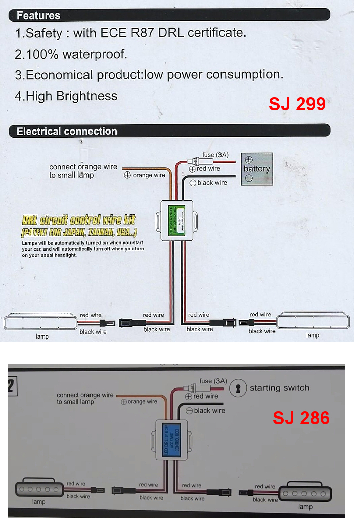

OK, první návrh připojení na altík na + (jednodušší a rychlejší), druhý výměna za SJ 286 :-)

takže rozdíl v zapojení je tento:
