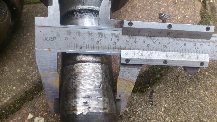

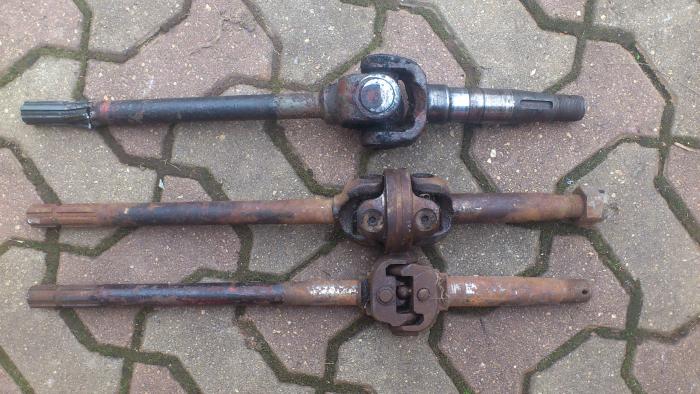

Potřeboval bych identifikovat, z čeho pochází ta první poloosa. Myslel jsem že to bude wartburg, ale ten má o něco menší průměr kónusu pro náboj kola. Ta moje má průměr větší. Tak potřebuju identifikovat co to je, abych podle toho mohl shánět jinou.

z wartburgu je ta prostredni, to ja poznam... ale to je tak vsechno :-)

hawai Ta spodni snad taky. Ty jsem tu měl v zásobě jako náhradní v domnění, že to bude stejný s tím co potřebuju, ale není tomu tak. Délkama a drážkováním všechno souhlasí, že kloub je jinej vem čert, ale průměry pro náboj jsou jiný :-(
mam na mysli 353, jinak budou asi z nejakych wartburgu vsechny. Nemuzes vymenit naboj?

hawai to je druhá varianta. Pokud neseženu tuhle poloosu, budu shánět jiný náboje, na kterých budu pak muset převrtat štefty, aby mi to pasovalo na škodovácký bubny
Wartburg 311 má ty spodní poloosy, ta prostřední mě nic neříká, na wartburgu jsem to neviděl. Ta horní už je asi něco modernějšího.

sts Něco podobného jsem měl na Zetkách - Z4?
jen ze pres ty obrazky se dostanes do temat, kde se to resi a je tam popsane, ktera je z Barkase, W353 a 311
