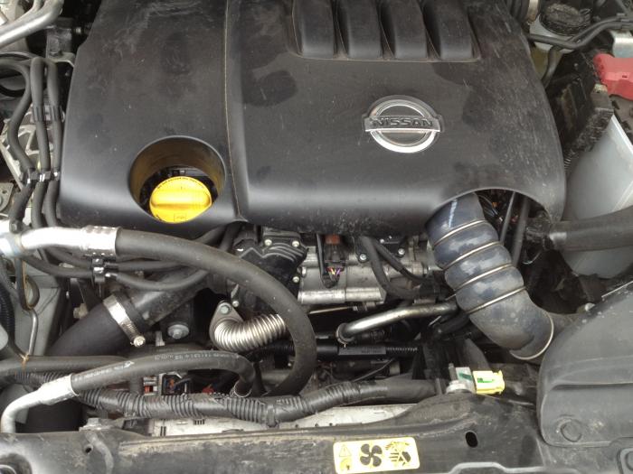

Motor má nic najeto (tuším 28tis), lítá z černé krabičky asi olej či nafta, odmítám se tím zabejvat, ale pro info o co jde? Nějaký odvětrání?
Dalším projevem je ztráta tahu-reakce na přidání po ujetí určité vzdálenosti, která se postupně zkracuje (z cca 100km na pár km teď, pomůže zdechnout a znovu nahodit), KO palivový filtr?
Auto bylo bůhví jak servisovaný, tak ať vím co mě čeká u Nissanu :-)

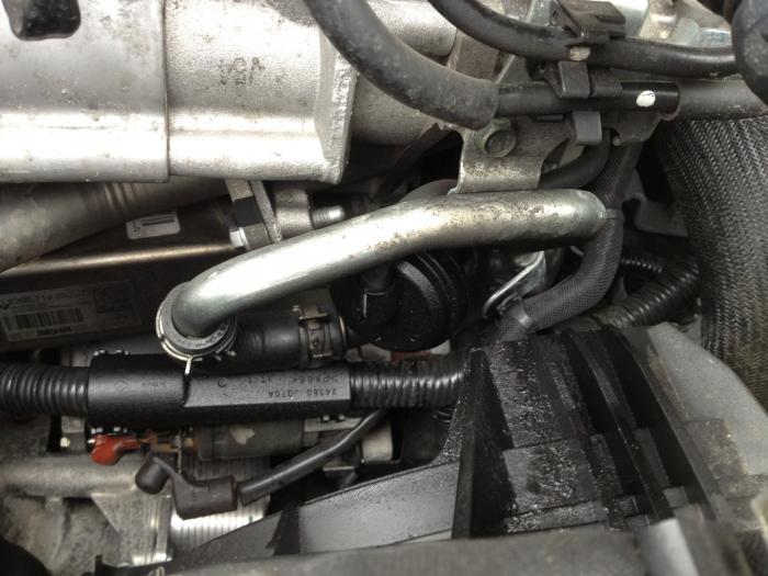

o 04.10.2014, 13:07 | CervinVega
Detail odkud to nejspíš jde...

Uni diagnostika nepíše žádné závady a na palubce nic nesvítí, ta ztráta tahu vypadá jak úplné zavření paliva, pokud uberu plyn, motor se zas chytne, ale prostě nejde jet požadovanou rychlostí...

To skoro vypadá jako by ti praskla plnící hadice vzduchu,ale to bys slyšel syčení.Tahle mastnota je většinou od nějakýho odfukování od plnícých hadic protože je tam olej z motoru.Kdo ví na co je ten podtlakový ventyl,třeba to de zněj.Divný je,že je to na sahaře,to fakt vypadá jako by to tam foukalo z něčeho.Očistil bych to a sledoval kde se to objeví :)

Vykon je prave v pohode a pak to najednou prestane reagovat na vic jak treba 2cm plynu, jak kdyz tam nejde nafta...
Ten olej lita asi z toho cernyho "puku", vede k tomu hadička, je tam blbě vidět a nechce se mi to celé rozebírat, je to v záruce, tak uvidím...

a není to klasika egr? přicpanej, neotevře jak má atd.?

jde o to jestli ta mastnota vůbec souvisí s tou poruchou.Klidně to může být i EGR,slabý podtlak,špatný snímač tlaku na railu apod. :) když je to v záruce ,tak bych to moc nehrotil;)

bude dirka v hadici od intercooleru. Na traficu s timto motorem je to bezna zavada. A drobnost, tohle nema s PSa nic spolecnyho. To je jinej koncern.

Sorry za pozdni update, byla skutecne roztrzena hadice (docela hodne, tak 5mm, zespodu, proto ten olej lital ven), v aute to nebylo slyset :-)
vymeneno gratis v ramci zaruky, byla na ty vadne hadice svolavacka, rovnou probehl i update sw...
