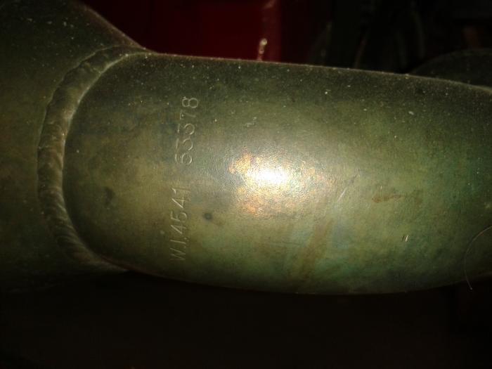

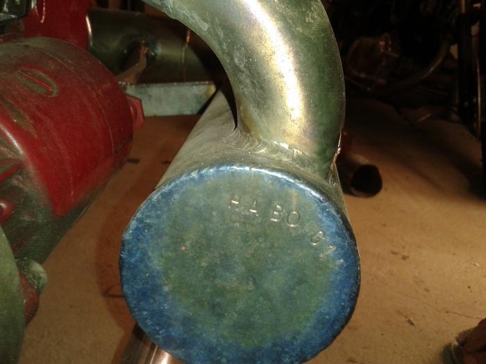

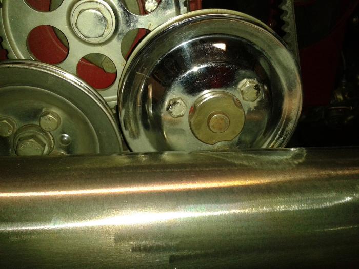

Zima se blíží a s tím i čas oprav, udržby a "modelingu" letních strojů... Potřebuji zkrášlit nerez výfuk na tříkolce je to nerez, ale povrch je dost hrubý, krupičkovaný a nevím jak postupovat... jestli je doma reálné, nebo raději svěřit někomu kdo má zkušenosti. A ještě k "modrání" povrchu, jestli nechat nebo jestli pomůže aplikace nějakého povrchu..
foto k příspěvku  od filip146
o 28.09.2014, 11:20 | filip146
o 28.09.2014, 11:22 | filip146

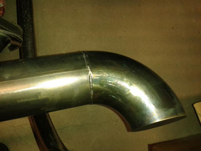

o 28.09.2014, 11:24 | filip146
Místy je od minulého majitele snaha o jakési broušení....

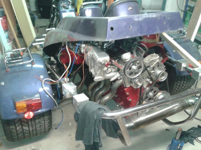

o 28.09.2014, 11:28 | filip146
o 28.09.2014, 17:29 | Woko_O
Leštil jsem si výfuk na Fazerovi..
Silichromem bez šance,pastou od Meguiars taky.. Prej je dobrej přípravek od Sonaxu, ale taky tomu moc nevěřím..
Co ale plně na 100% doporučuju je Autosol Bluing remover.
Naneseš třeba houbičkou na nádobí, rozetřeš, necháš třeba 2 min působit a pak to hadrem setřeš. Když budeš chtít, tak proces opakovat pro lepší výsledek. Pak je samozřejmě dobrý to zakonzervovat nějakou leštěnou..třeba i tim silichromem..
Youtube video:
o 28.09.2014, 17:46 | ebeerman
Jak tak koukám na ty fotky, tady bude každá leštěnka krátká. Tady bude potřeba hlavně začít zbroušením povrchu do co největší roviny a začít zgruntu smirkama pod vodou...
o 28.09.2014, 20:27 | Rajdlos
Doma to moc neuděláš, nerez se musí strojně. Ideálně pásová bruska a spešl kotouče na nerez.
