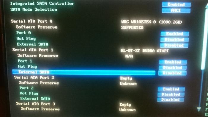

Ahoj, dovezl jsem si domů nový PC s deskou Gigabyte GIGABYTE GA-B85M-D3H rev. 1.1, ale když jsem ho pustil, tak nefunguje dvd mechanika. Když zmáčknu tlačitko, tak bliká, při startu je slyšet jak načítá, ale neotevře se. Bios viz foto, tam je určitě kámen úrazu. Jde to nějak vyřešit?
Předem díky.

Mechanika tam je tato: [ Link ]
Deska: [ Link ] bios F13

PK nelze prepnout na enabled? Pokud ne.
Vytahni mechaniku a nech ji zapijene jen napajeni, sata signal vytahni. Pokud bude schopna vyjizdet, zkus ten sata signal záojit do jineho vstupu na desce, jestli nema deska neco omezeno/vypnuto/nemocne.

Mechanika je úplně nová. PC smontovaný u prodejce, tím pádem by ho podle mě měli ozkoušet. Enabled jde dát jak u hot plug tak external sata, nic se ale nezmění. Divný je, že ji deska nepodporuje softwarově - jestli dobře chápu software preserve supported / n/a..
Image se už vyrobil, dneska tam hodím sys, uvidím jestli se ta mechanika rozhejbe, nebo ne. Ještě zavolám k prodejci a uvidí se.
