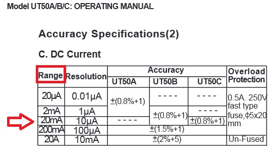

Min rozsah 20mA je že to měří 0-20mA s přestností 0.8% a rozlišením 10uA.
Viz manuál: [ Link ]
Strana 28
Nicméně na stabilní měření větších proudů opravdu není.
Min a Max to taky nemá, jen HOLD (aretaci aktuální zobrazené hodnoty)
o 30.07.2014, 18:58 | Knightey-
Sleepz: u toho modelu UT50C ten rozsah pod 20mA nezmeri, to plati pro ty "lepsi" modely, jako je A ci B.
A je to 0,8%+1 Cili temer dve procena to plusu?
o 30.07.2014, 19:13 | Sleepz
Jak na to koukám tak já mám UT50A [ Link ]
Nicméně i Cčko to změří, to že zvolíš na range 20mA znamená že MAX proud je 20mA takže měří 0-20mA.
