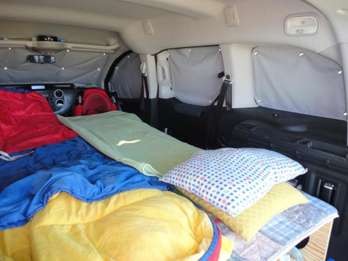

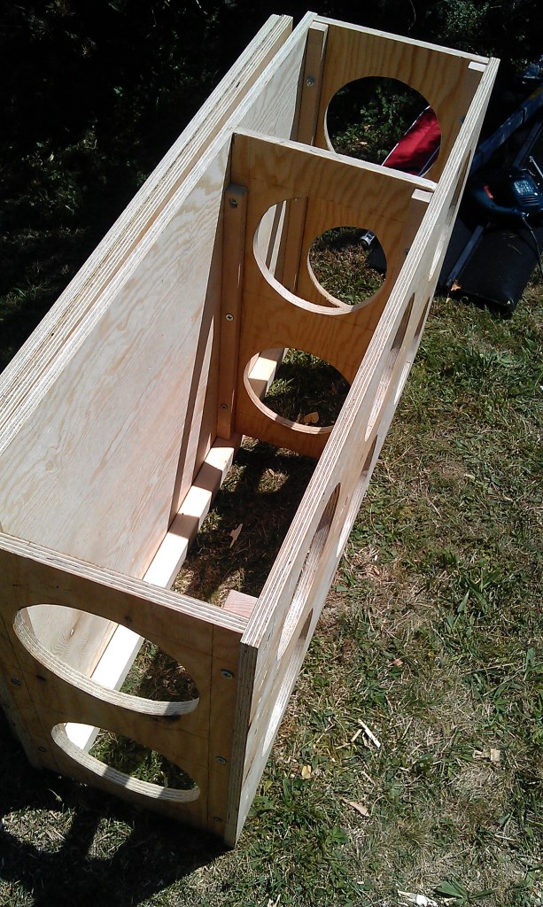

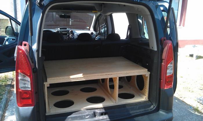

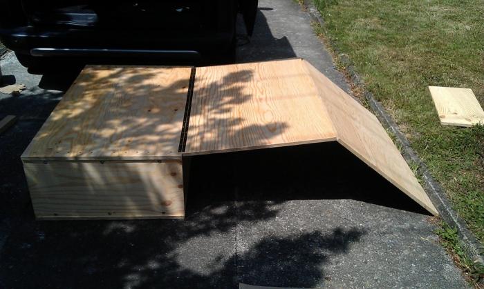

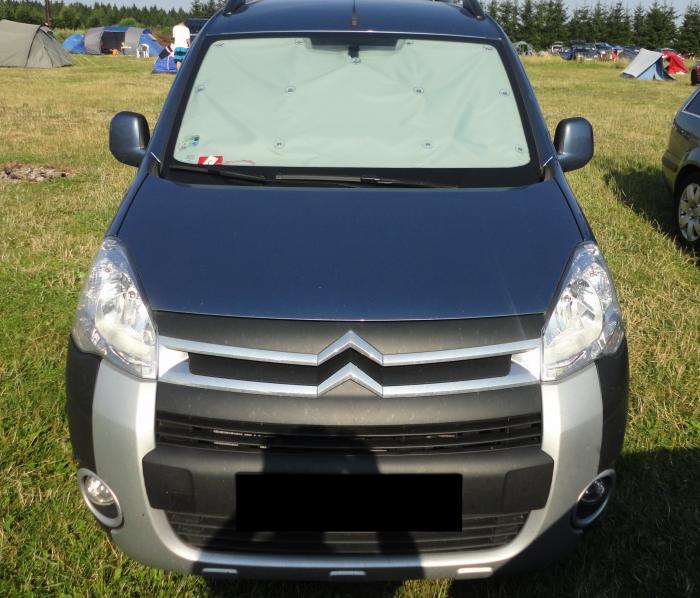

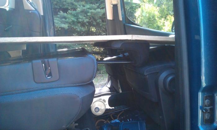

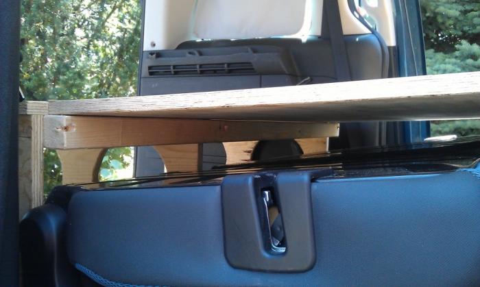

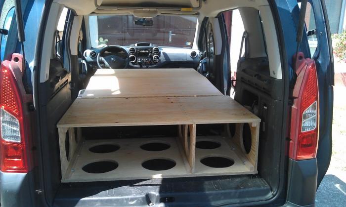

Ahoj,
Dlouho jsem sem nic nedával, tak se alespoň podělím o poslední počin s názvem „camper car“.
Rád jsem jezdil stanovat, ale nikdy mě nebavilo na víkend rozdělávat stan (což není tak hrozné), ale hlavně ho poklízet, kór když třeba úplně nevyjde počasí a vše se musí čistit, než se to složí. Mám super služební auto, které úplně vybízelo k tomu vyzkoušet udělat spaní v autě. V Berlingu jdou sklopit i přední sedadla, čímž vzniká úžasný prostor.
Požadavky byly jasné. Žádné vydělávání sedadel z auta, možnost přepravy v plném počtu a zároveň zachování úložného prostoru (aspoň co nejvíc to je možné). Jednoduchá manipulace a pokud možno skladnost při skladování mino sezónu.
Použitý materiál voděvzdorná překližka, bukový hranol, metrické šrouby pro jednoduché spojení dílů. Vruty a klavírové panty. (materiál na ležení celkem za cca 2500 Kč)

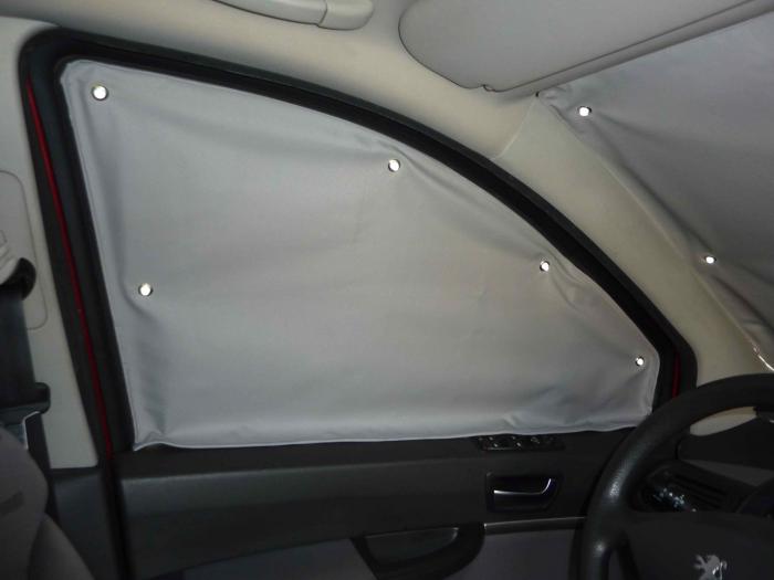

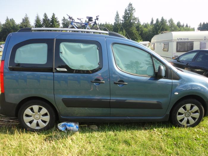

Jelikož jsem nesehnal na okna nic, co by odpovídalo požadavkům na soukromí, funkčnost, skladnost, ale hlavně co by sloužilo jako účinná ochrana proti slunku, musel jsem si opět vyrobit sám. Tři vrstvy funkční látky, která má UV, je voděodolná a ta stříbrná odráží sluneční paprsky.
Ležení ještě není úplně hotové, ale první víkend mám za sebou a je to super. Vše je rozložené za cca 15 min.
Rozložená ložná plocha je 210x118 cm
Michal

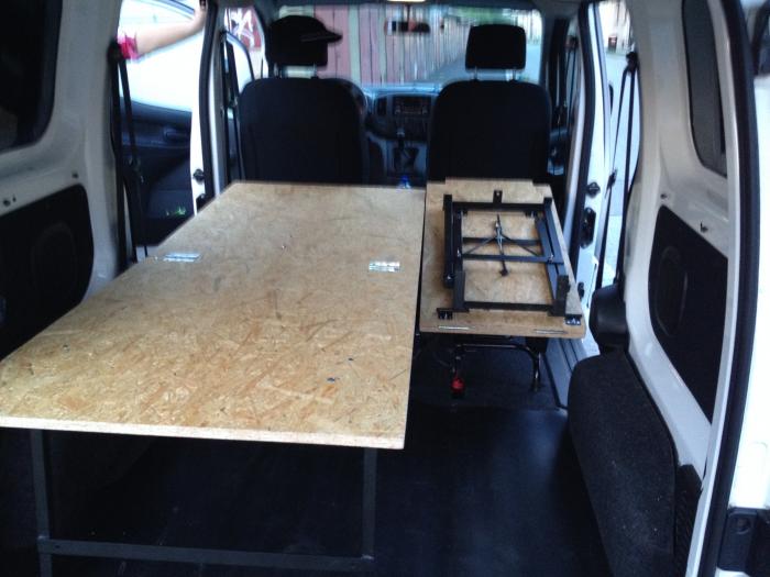

o 28.07.2014, 20:10 | Fresh
auto není lakované, jen jsem nahulváta zadělal firemní polepy

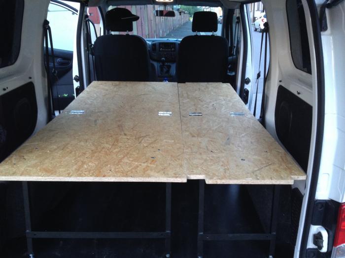

o 28.07.2014, 20:14 | Kamil
vypadá to funkčně a použitelně, za mě palec nahoru :)

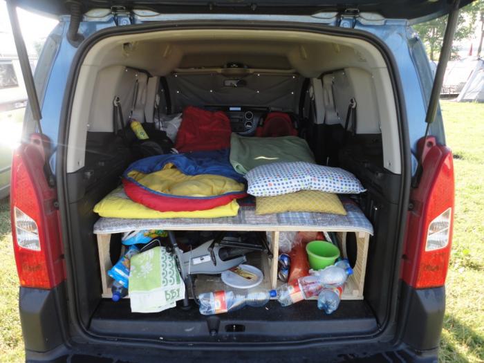

o 28.07.2014, 20:28 | Fresh
Ještě musím sehnat vhodné molitany nejlépe v rozměru 3 ks 70x118 cm, aby to bylo pohodlnější, ale zároveň aby se to vešlo do kufru. Nějaké zásuvky na vařič, nebo jiné vychytávky neřeším. Neplánuji jezdit někam mimo civilizaci, spíš jen do kempů, kde se dá koupit jídlo a jsou tam slušné sociálky.

o 28.07.2014, 20:38 | soray
Na molitany se vyprdni, mrkni se na tohle [ Link ] . Je to sice dražší, ale spaní je na tom naprosto super a složíš to malýho válečku.
o 28.07.2014, 21:04 | Fresh
O tom mi říkal kolega, ještě uvidím, až to vyzkouším. Chtěl bych to trošku opracovat, nějakým vhodným nátěrem ošetřit. Udělat z něčeho jiného tu výztuhu pro první pant a podle toho co zvolím na ležení, tak ještě odlehčit ty horní desky.
o 28.07.2014, 21:39 | Thullo
Jako super pane!

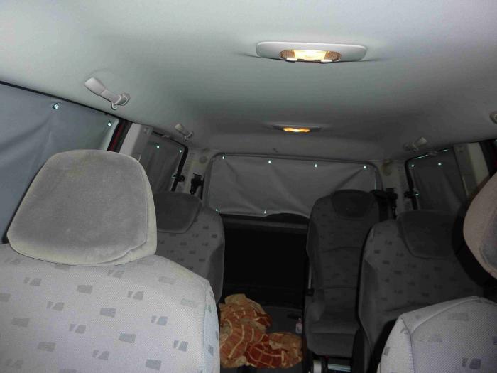

Mě se strašně líbí ty clony do oken - to je dělo!
o 28.07.2014, 21:47 | Fresh
udělal jsem si to i funkční, přední boční okna můžu sjet skoro úplně dolů, aniž bych to musel sundávat a když okno vyjede nahorů, je to zase zadělané. Zadní boční s tím jdou samo vyklopit.
o 28.07.2014, 21:58 | Midi34
příjemný spestření - projekt z jiného soudku ,takže palec nahoru
-za prvé co je to za látku na oknech ? - můžeš dát nějaký odkaz , kolik cca bylo potřeba
-to jsou špunty na tom našité ?
-díry do konstrukce jsi vykružoval frézou ?

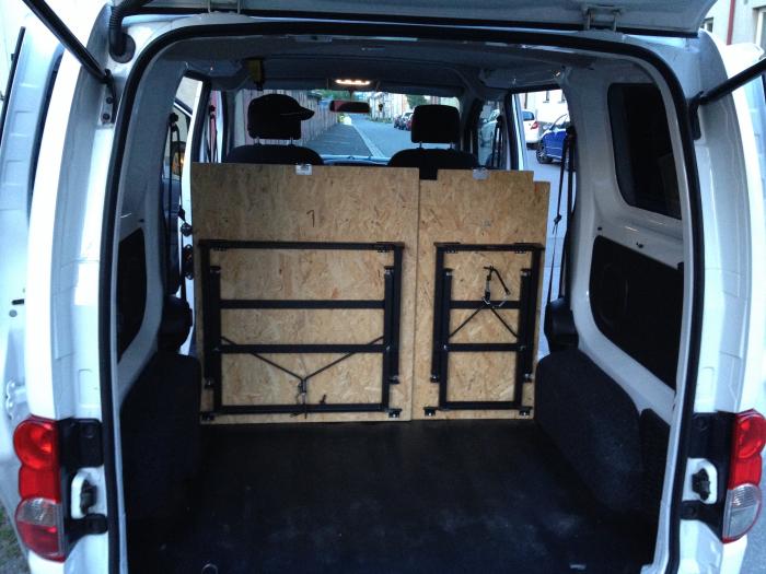

Pekné to máš :) Niečo podobné som riešil u známeho :)

Vozí to stále v aute a nezaberá miesto. Možno tiež niekoho inšpirujem a dúfam že Freshovi nebude vadiť že som to tu dal.

o 28.07.2014, 23:21 | Rudi
jako ty výplně oken jsou absolutní špica, to snad začni dělat i pro ostatní :-)
o 29.07.2014, 20:42 | Fresh
to Midi34: vzhledem k tomu, co mě to stálo času, námahy a peněz, tak s tím mám něco v plánu. Vzhledem k pravidlům fóra nebudu uvádět nic konkrétního, aby to někdo nepovažoval za komerční příspěvek.
jinak drží to na přísavkách, které nejsou přišité, aby se dali měnit a sundat, když by to bylo potřeba vyprat.
díry na odlehčení jsem vyřezával přímočarkou.
