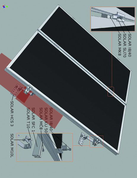

Myslíš tuto konzoli: [ Link ]
Co ji namontovat pomocí střešního háku pod tašky a solárního profilu, čili podobně jak se montují na střechu solární panely. [ Link ]
o 24.07.2014, 08:30 | Standa
ještě obrázek: [ Link ]
o 24.07.2014, 19:52 | mrazik
Jo tímhle by šlo
