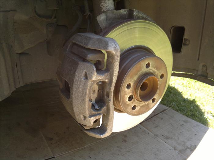

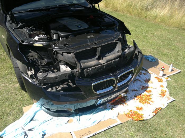

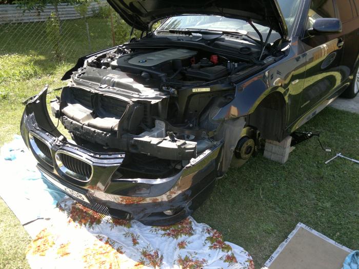

Jelikoz mi odeslo jedno PDC,tak jsem se do toho pustil,ze ho vymenim....no prcacka neskutecna....
To stejny jsem kdysi delal na E39 a tam to byla otazka 10min,sundala se lista na narazniku,vymenilo cidlo a bylo...ale tady????
Takze kvuli cidlu se musi sundat obe svetla,drzaky svetel a naraznik,kterej je asi na 20sroubech,no hruza,prace na 2 hodiny v jednom cloveku,ale beru,ze jsem to vse i cistil...
Krajni cidla jsou sice vymenit po vyndani svetla,ale samozrejme jsem mel KO to uprostred,takze dolu naraznik...
Proste jak jsem rikal,ze je cim dal tim vse vic nahovno,tak tady je jasnej priklad...dat to do servisu,tak mi to bude stat 10tis,vymena jednoho cidla...To nepocitam,ze origo stoji 3000kc,ja ho sehnal za 620kc druhovyroba

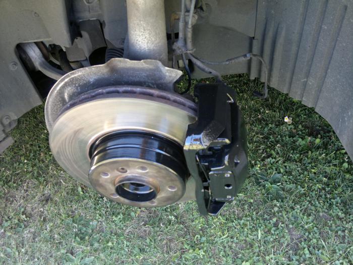

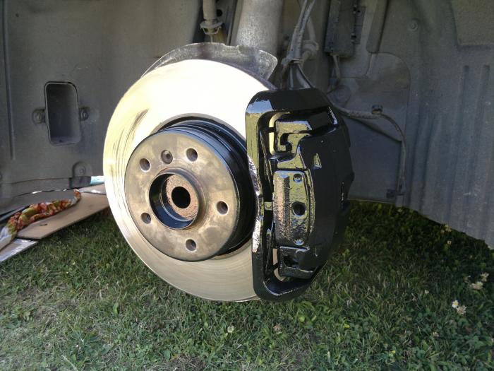

no a rovnou jsem nabarvil brzdice....o]

o 04.07.2014, 17:31 | PAVELK
Tvl Pavle 2 hodiny nárazník? Jsem myslel ze si jiný koumák, dělal jsem to také, podobná věc jako u superba tam je to snad ještě horší :)
o 04.07.2014, 18:20 | Pavel 528
tak jak pisu,vse jsem pak cistil a tak se to protahlo,asi,kdyz clovek bude presne vedet,co kde je,tak to do hodky komplet udela,tak jako tak je to voser oproti starsim BMW...
Na stare E34 se povolily 2 mega torxy a naraznik se vysunul a byl dole hned,u E39 to bylo horsi a tady je to uplne nejhorsi.....o]

Pavel 528: jen tě poopravím na e34 musíš sundat plastové lišty za kterýma se schovávají 4 matky na 17ku klíč, pak bys měl ještě nárazník uvolnit po stranách a pak jej tahem dopředu shodit ;)
o 06.07.2014, 02:53 | FBS
taky jsem sundaval nárazník na E60, ale že bych musel sundavat světla, to ne... ?!?
o 06.07.2014, 09:13 | Pavel 528
AR :jj jasny,uz si to presne nepamatuju..o]]
FBS :hmm a jak si povolil ty dva vruty kterejma je naraznik na kazde strane prichycenej k blatniku na kazdy strane,kdyz je to pod svetlem?Trochu sci-fi ne...o]]
