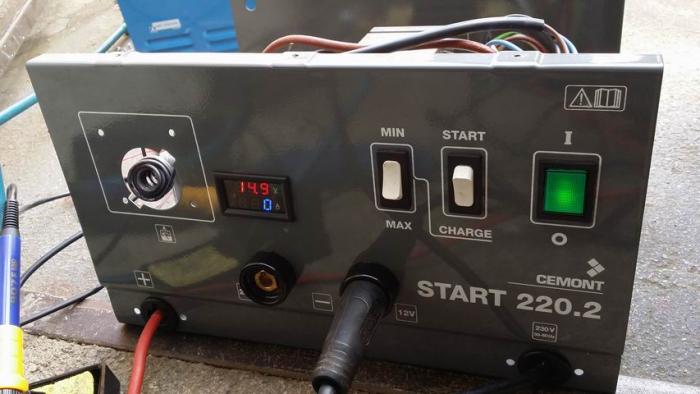

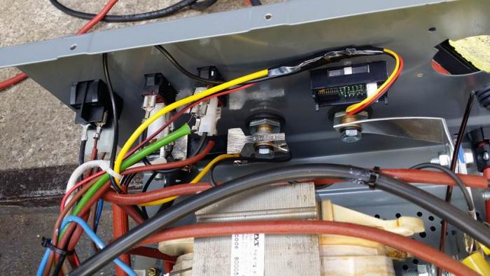

Ahoj, koupil jsem na ebay tohle:
je to voltmeter a ampermeter v jednom, pustil jsem se do zabudovani do autonabijecky (200A proto, ze nabijecka umi i start a pak dava 180A).
Vse sem zapojil podle schematu, jen misto motoru na schematu si predstavte autobaterii. Bohuzel po zapnuti mi Volty ukazuje, ale Ampery ani prd, ukazuje stale 0
Cerny na -, ktery vede z trafa autonabijecky a je pripojeny na to zelezo, co k tomu dodavaj
Zluty mam na vystupu do autobaterie (na druhe strane toho zeleza co k tomu davaj)
Cerveny na + vystup z nabijecky
Nejaky tip na co se zamerit?

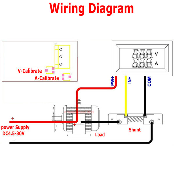

schema:

o 28.06.2014, 15:52 | ACEMajky
foto k příspěvku  od ACEMajky
o 28.06.2014, 15:53 | ACEMajky
o 28.06.2014, 16:09 | CRK
i při nabíjení baterky je tam 0?
o 28.06.2014, 16:09 | Jozzo
zkoušel jsi měřit proud při nabíjení něčím jiným?
o 28.06.2014, 18:14 | ACEMajky
Ano, pri nabijeni baterky je tam 0 (pri odberu proudu)
Ano, zkousel sem merit protekajici proud modelarskym merakem a pri napojeni 5A a po asi 30s 1A (baterka je asi nabita celkem), tak sme si rikal, kurnik, ze by meli nejakou malou citlivost, tak sem zapla radio, zapl vetrak a dostal sem se na modelarske nabijecce na 9,5A a nic, stale 0
tohle je ten modelarsky merak, mam prestrihnuty startovaci kabely a tenhle merak pripojenej, ale chtel sem neco komfortnejsiho, co zabuduju do nabijecky

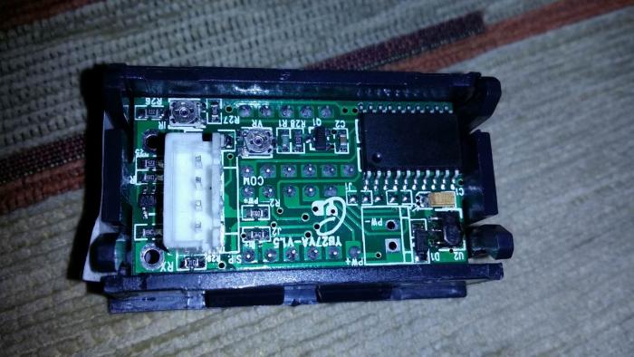

o 28.06.2014, 19:48 | ACEMajky
Tak je asi vyreseno...
prisel jsem k autu (stale sem nabijel baterku), modelarsky merak ukazoval asi 0,68A a na tomhle stale 0
Odpojil sem nabijecku, vzal H4 zarovku, ze to prubnu a nic a najednou koukam, ze modelarska nabijecka nabijecka nic neukazuje, tahle na nabijecce ukazovala asi 10V (to je normalni bez zateze).
Tak sme to vypl, zapl a modelarska OK a najednou kaoukam, ze ta na nabijecce nic neukazuje - proste jak bez stavy. Tak sem to zapl/vypl, bla bla a uz to zase slo (jen volty). No pichl jsem kabely na baterku v aute, zapnu a najednou to ukazovalo i Ampery, ale nesmysli 6A, 4A, 5A, 6A, 1A 0A a najednou slo napeti na 17V, 18V (ale modelarska ukazovala stale OK do 15V), tak sme to rychle vypl, ale pak de stava zase z baterky zpatky, tak to samo dal bylo napajeny a najednou sedy dym, to uz sem to odpojval od baterky a konecna, merak uz neukazuje vubec.
Nezda se ze by na nem na prvni pohled bylo neco videt, nabijecka fachci a z toho plechu co je u toho se nezda ze by to bylo. Tak predpokladam ze na display neco vyhorelo - po rozebrani nabijecky vypada tiskak takto:
(myslim, zdali neodesel tranzistor vlevo dole)
o 28.06.2014, 21:36 | crestik
ten "kus železa" je bočník, přes který se měří nepřímo proud. O nějaké přesnosti by se dalo diskutovat, ale funguje to tak, že pokud přes to teče 200A, naměříš mezi oběma konci 75mV. Tzn ten bazmek má vlastně dva V-metry.
Než se z toho začoudilo, vzal bych to někam do školy, nebo k někomu, co trochu dělá do elektra. Na laboratorní zdroj připojil zátěž ideálně 1Ohm (pro jednoduchý přepočet), do série dal ten bočník, pustil napětí a porovnal: jaké A a V ukazuje zdroj, kolik mV naměřím na "shuntu", následně připojit kouzelnou krabičku, jestli ukazuje, co jsem před tím naměřil.

o 07.07.2014, 10:51 | ACEMajky
Tak chinan v pohode vratil penize, husty....
Ted zvazuju, zdali koupit jen display, nebo radeli cele i s tim bezmekem (bocnikem). Nevim jaka je sance, ze by mohl byt KO, ale podle toho co pisete, bych mohl merakem zkusit na nem namerit nejaky mV, zdali se meni hodnota
o 07.07.2014, 11:03 | semysak
podle me problem byl v tom, ze mereny proud tekl tou soucastkou co shorela a ne pres bocnik - pravdepodobne prohozeny drat COM a IN+, eventuelne i k tomu drat oznaceny LOAD nekde spojeny s dratem "-"
o 07.07.2014, 11:06 | ACEMajky | Upraveno: 2014-07-07 11:07:51
zapojil sem to presne podle obrazku co k tomu byl u aukce prilozen....
+ u jinych aukci sem nasel i jine obrazky a bylo to namalovane stejne (barvy kabelu)
Zajimave je, ze vetsina ted prodavanych meraku ma 5 dratu (3 jsko ja mam na mem + jeste 2 napajeci) - ze by narazili na nejakou chybu
