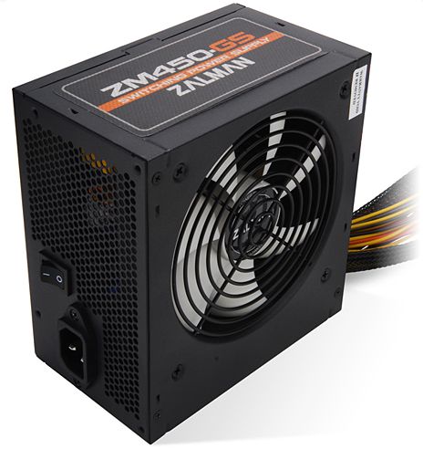

o 17.06.2014, 13:31 | PlusOne | Upraveno: 2014-06-17 13:35:16
Tenhle měl našlapáno nějakých sedm let bez problému. Ale možná už měl taky nejvyšší čas :D
Vzal jsem místo něj Zalman, a jsem zatím velice spokojený, vůbec o něm nevím.
